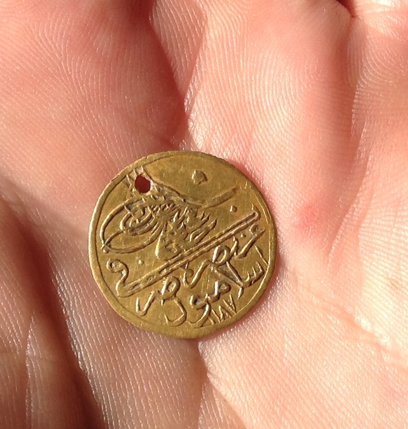

Сегодня вырвался на пару часиков на битое место ...
В наших краях и на небитых местах, такого добра отродясь не водилось sad.gif
Вот и "искрим, замыкаем", кто на что горазд >> 16.gif gfgt.gif 18.gif smlb.gif cheesy.gif
Сегодняшний пикет- Молодцы!
