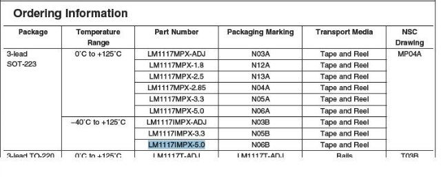

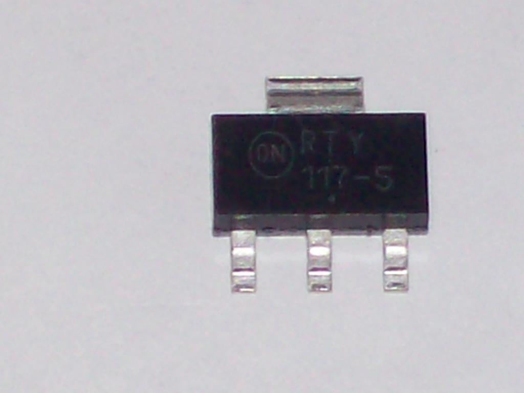

Виктор Олегович подскажите пожалуйста это тот самый стабилизатор LM 1117-5В (корпус SOT223) ???
Корпус тот. На нем обычно написано N06B или А (температурный диапазон 0- 100 С).

Виктор Олегович вы не могли бы мне помочь с стабилизатором LM 1117-5В (корпус SOT223),у меня негде его купить и не могу негде его найти не могли бы вы прислать мне его за деньги я вам оплачу его стоимость и пересыл,очень вас прошу.или ктонибудь из участников подскажет где его заказать,или пришлёт я оплачу! smile.gif

QUOTE(ваван-ххх @ Nov 30 2012, 21:04)
Денег не надо. Он стоит 6руб. Вопрос только, как технически это сделать. Мож в почтовом
конверте? Давайте попробуем. Присылайте запрос с указанием адреса на Э/П.
По установке см. пост 14493 . Диме спасибо. Важную работу проделал.
Кстати . Провели замеры внутрисхемных шумов (с LM1117) . 50% улучшение налицо. Так что рекомендуем всем .
Более того. При поступлении приборов на сервисное обслуживание будем менять этот стабилизатор.
