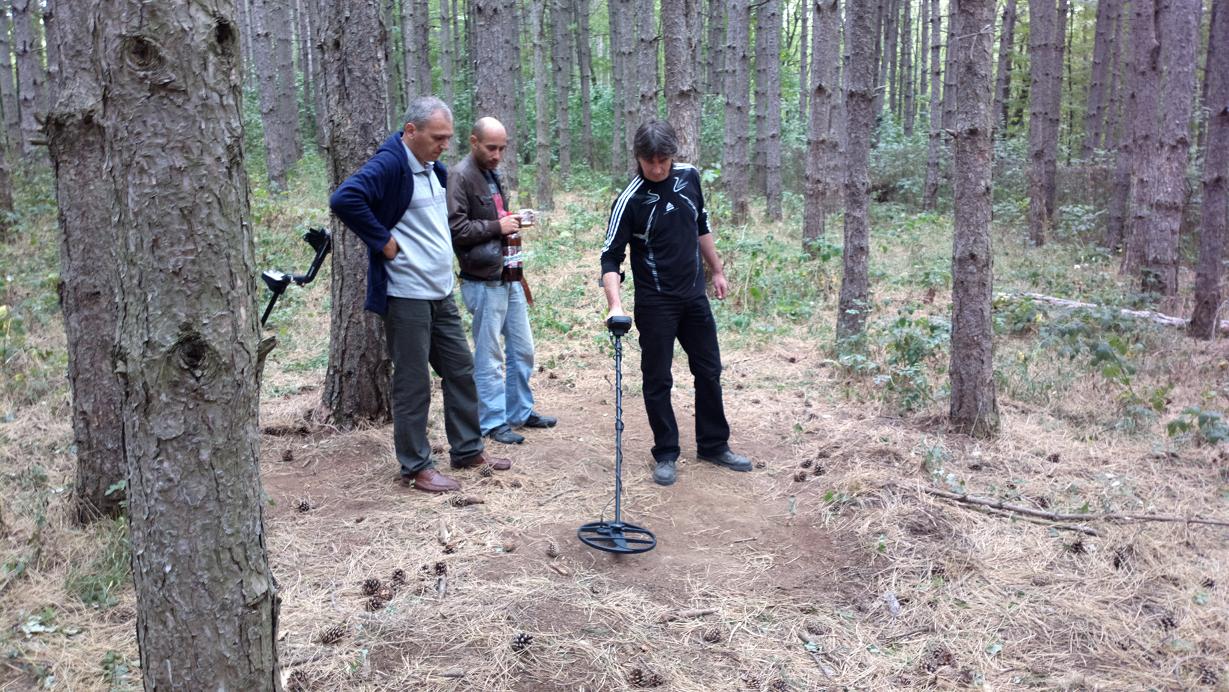

Во время поездки в Болгарию, познакомились с директором и главным разработчиком болгарской фирмы Микрон Стефаном Стефановым (болгарский Львович biggrin.gif ). В.О. оставил ему Сигнум МФТ, несколько Сорексов ПРО и катушки АКА для АСЕ для "обкатки" их работоспособности на полях Болгарии и выяснения мнений местных поисковиков.
Сегодня пришло письмо по слёту, состоявшемуся в этот понедельник (Стефан отлично говорит по русски, но пишет с редкими ошибками, править не стал)
QUOTE
Здравствуйте, Виктор и Сергей!
Слет прошел очень хорошо. Правда, я ожидал больше людей, но зато все, кто приехали, - это сериозные поисковики с большим опытом и у всех был интерес к АКА. Сделали тесты на полигоне, а потом было время и походить в поле. Джони сразу нашла Сорексом бронзовый перстень и серебряную турецкую монету.
Во время тестирования АКА-модели показали себя достойно – самые глубокие цели смогли засечь только Сигнум, Сорекс и ХР Деус.
ACE250 тоже хорошо работал с большими катушками. Особенным преимуществом было то, что с катушками АКА работал стабильно с максимальной чувствительностью. С Ultima надо было уменьшить уровень „Sens”  с -1, иначе на максимуме нервничал.
Ultima уже отправил, надеюсь, на днях получите.
Приветы всем.
С уважением: Стефан
