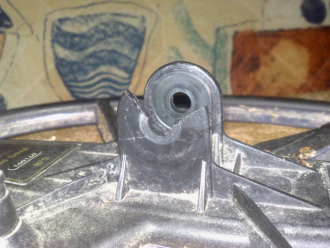

На ушах катушки пластик растрескался и отвалился,
Народ, такую катушку обменяют по гарантии?

QUOTE(Добрый дядя @ Oct 15 2012, 10:49)
вряд ли. Шину делайте. Какая катушка.?

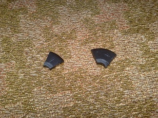

QUOTE(Mixail-vrn @ Oct 15 2012, 11:52)
эллипс, 7Кгц, звонил в ака, сказали предпосылок на замену нет, поменяют, если только через Львовича.
мне вот не понятно, как это произошло? прибор в собранном виде пролежал неделю, 3 дня назад делал тесты по воздуху, было все нормально, сегодня решил разобрать/помыть,заметил пару трещин на ухе, провел пальцем по уху, 2 куска от уха просто отвалились sad.gif

QUOTE
QUOTE
Раньше катушки  считались неубиваемыми... теперь видимо пошли за славой
пластик паршивый хрупкий. Я сравнивал с малым эллипсом который покупал еще 7270, так раньше он был как бы вязче(мягче). Сейчас он более упругий но хрупкий. Но ничего страшного ищете пластик толщиной около 1-2мм, вырезаете по форме ушек но чуть по длиннее чтобы нижняя часть входила в выемку катушки, сверлите, для болта и склеиваете, супер клеем. Если уши получаются широкими то придется обрезать штангу.

QUOTE(Mixail-vrn @ Oct 15 2012, 14:25)
Какой-то минелабовский подход! Всё-таки akalogo.gif выпускала более качественные катушки - пусть задумаются... о качестве!

QUOTE(kotov @ Oct 15 2012, 17:00)
По фото видно - болт тянулся , перетянулся - следа \терки\ на ушах.
На одном АКАсайте была фотка катушки 10" которую переехал УАЗ, одно ухо откололось под корень второе осталось цело... smile.gif Это была катушка из старых партий.
Плохой пластик обычно растрескивается на кусочки, а не лопается...

QUOTE(Добрый дядя @ Oct 15 2012, 09:49)
на фото видно,что вы сильно затягивали болт,вот и сломали в итоге.
