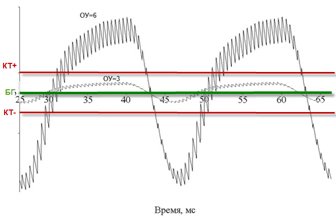

QUOTE(Zmej @ Aug 28 2012, 14:48)
Мне надо не только по-глубже, но в основном и по-мельче...
Я наверно чего-то не понимаю, но при правильной балансировке сигнал грунта вырезается. Да и в другом секторе сигнал от грунта нежели чешуя... Это как сместить вектор надо, чтобы чешуйный сигнал совпал с сигналом грунта?
Насколько я понимаю АКА БГ не режет. Я вижу это так:
Абсцисса - БГ
Пила 1 и 2 - сигнал от грунта при разных ОУ.
КТ - уровень срабатывания, чем он выше тем ширина между верхним порогом и нижним меньше, соответственно при завышенных ОУ появляются ложные срабатывания.
Сообщение отредактировано Людин: Aug 28 2012, 15:57

QUOTE(An@dy @ Aug 28 2012, 18:59)
Резистор стоит в обратной связи входного ОУ. В версии М вместо 100кОм, установлен 75кОм. Возможно, это сделано в связи с разбалансом катушек в версии М. Насколько я помню, с резистором 100кОм катушка 9*12 14 кГц "свелась" на значении в 150мВ в обычном режиме с учетом приемлемых значений для турбо. На первый взгляд показалось, прибор стал чуть шумнее. По крайней мере, от работы с КТ=13 пришлось отказаться. Ну и соответственно минус - чтобы сохранить стабильность, прибор становится практически привязанным к одной катушке.
Спасибо за информацию. Разбаланс катушек большой и чтоб это хоть как то скомпенсировать они убавляют усиления во входном усилителе. Логично. В итоге, мы не как сбалансироваться по грунту не можем( не хватает амплитуды).
Получается следующая картина, люди пишут, что проблема с балансировкой по грунту, а в ответ все убеждают, что нужно убавить усиления( и без того слабое). ddd.gif Ни чего не понимаю.
Жаль, что товарищ Сталин был милосердным очень.

В версии М есть еще некоторые нововведения. Одно из них - отключение резонансного контура. Данный контур подключен к выходу входного ОУ. Ну а далее, исходя из функции данного контура...и т.д. и т.п. Вполне возможно, что причиной некорректности БГ является некоторая неперевариваемость выходного сигнала ОУ без использования резонансного контура. Относительно увеличения номинала резистора до 100кОм, я думаю это не изменит ситуацию с БГ. Вообщем, нужно тестировать.

An@dy
post Aug 29 2012, 09:17
Создана #12580
Сообщений: 341
Зарегистрирован: 26-June 09
Пользователь №: 10,714
Металлоискатель: MFT(mod), F75, GMP
Репутация: 18 кг
QUOTE(ятаган @ Aug 28 2012, 20:32)
Сегодня поковырялся в своих записях на тему версии сига без М. Хорошо, что когда то не выкинул smile.gif В своем сообщении выше, где писалось про резисторы, позабыл добавить один ключевой момент 17.gif . В параллель резистору обратной связи стоял конденсатор емкостью 510пф. Расчеты частотного сопротивления обратной связи приводить не буду. Скажу лишь, что усиление на выходе входного ОУ в версии М стало больше по сравнению с предыдущей версией. Исходя из этого, рекомендации производить БГ на более низком усилении вполне обоснованны. Установка резистора 100кОм в совокупности с разбалансом катушки может сильно усугубить ситуацию с БГ, а так же добавить проблем с перегрузами.
