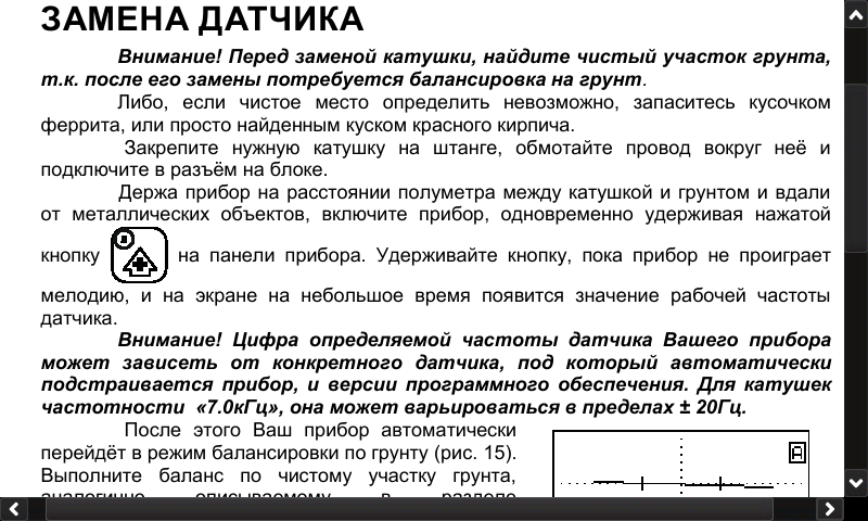

Вот, чёрным по белому, мимоходом выцепил сразу:
В случаях значительного перепада температур (больше 15°С, относительно
нормальных +20°С) мы рекомендуем произвести заново процедуру адаптации
электронного блока к датчику (катушке) (см. раздел «Замена датчика»). В этом
случае процессор вашего детектора заново выберет оптимальную частоту тока
возбуждения для данных температурных условий. При этом будут гарантированно
сохранены все основные показатели назначения прибора, включая ток потребления.
QUOTE(дмитрий А @ Jun 19 2012, 21:58)
Нда... Инструкция ещё по старому...

QUOTE(Fokyc @ Jun 19 2012, 10:35)
Когда ставите катушку другой частоты, обязательно надо так делать. Вот вам и ответ на предыдущие вопросы. А то Fokyc сильно много знает, два года с Кондором и т.д и т.п. ... Я же говорю что не с проста так происходило. Они вам могли и не сказать, это же как с добрым утром. Как быть? Магарыч везти на фирму за катушку. И в колени падать чтоб простили и забыли.
Если с новья датчик не адаптировали, то он вам и давал все эти глюки и непонятки. Теперь, если не отключаете от прибора и не втыкаете другую катушку, не надо включать с удержанием кнопки "+". Если катушку не меняли, то как бы всё равно нужно корректировать частоту иногда.
А при чём тут катушка другой частоты? Частота моей старой катушки и новой одинакова.
А та катушка была С БАГАМИ. В АКА всё внимательно проверили и вынесли такой вердикт... думаю там люди не глупее Вас ведь сидят smile.gif
QUOTE(бобриков @ Jun 19 2012, 11:13)
Включение с + нужно проводить при смене датчика, и если температура окружающей среды (катушки) изменилась больше чем на 5 градусов, лучше и после трёх перезапускать.
Учите мат часть.
Вот что то не могу понять...вот купил я прибор, датчик не менял, какой был в комплекте, с таким и стал ходить...и что, надо было включать прибор с удержанием +???
Почему же тогда в инструкции этому уделено так мало информации и чётко не написано, как бы как правило..., необходимое действие перед первым поиском...?
Ну а теперь вот сменил датчик, на такой же самый, тоже надо было с удержанием + включать?
QUOTE(SergB @ Jun 19 2012, 10:35)
Вообще-то об этом чётко написанно в инструкции smile.gif . Да и вообще прибор же пишет,не помню точно,что-то типа катушка не одоптирована smile.gif .
Прибор не писал у меня такого ни когда. А в инструкции читал, но уже как то подзабыл. Всю инструкцию упомнить сложно wink.gif Но вообще как прибор купил, инструкцию тщательно изучал.
В общем что то до конца не понял... Вот у меня сейчас просто другая катушка, но той же частоты, размера и тд... И что, мне просто теперь при следующем поиске надо не просто включить прибор, а включить с удержанием "+"? Правильно я понял?
Сообщение отредактировано Dmitrikson: Jun 19 2012, 21:43

QUOTE(Dmitrikson @ Jun 19 2012, 22:26)
Вы вообще откуда 16.gif ?
Здесь, на 500 с лишним страницах расписано ВСЁ по полочкам. Плюс тема есть по настройкам Сигнума, плюс Март собирал в кучу ВСЕ нюансы ото всех. Кто и как проверял "БАГИ" на "бракованной" катушке в АКА? Дали другую и подключили правильно. На инструкцию не надо грешить: там ВСЁ написано. Читать несколько раз надо было, форум в том числе. За последние пару месяцев одни и те же проблемы через пару страниц.
Иван Шмит
Я провожу адаптацию только при смене катушки с другой частотой.Если катушку не меняю,включил,сделал БГ и вперёд smile.gif .
