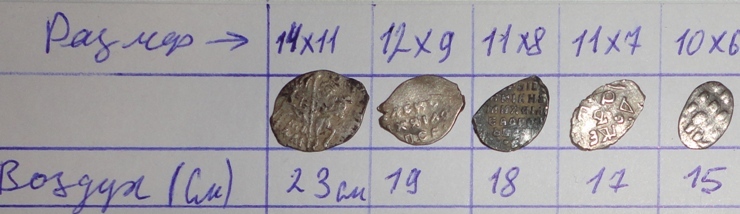

post Oct 11 2017, 19:00
Создана #52
Сообщений: 308
Зарегистрирован: 22-June 12
Пользователь №: 44,501
Репутация: 52 кг
QUOTE(Б. Колодезь @ Sep 30 2017, 06:36)
Доброго дня! Адрес в личку напишите.5- шт. отправлю вам на тесты 14.gif С ув.
Чешуйки пришли! Спасибо!
Сделал пока тест на дальность по воздуху. Чёткий, цветной, устойчивый сигнал в оба прохода, вот результаты:
Кстати пробовал махать медленно, и очень быстро, на дальность и цепкость никак не влияет! ...Да, и реакция прибора на цель без задержек, всё это очень радует!
