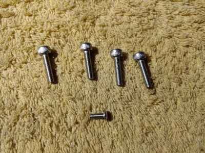

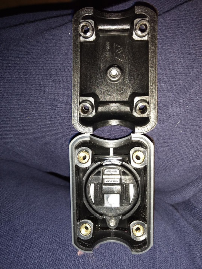

Ногами не пинать,не влазют фото в одно сообщение

QUOTE(Cosmi @ Feb 18 2018, 11:30)
Equinox 800. Для удаления потребовалось всего 3-4 минуты
Если всё так просто и без последствий, то этож можно запасных себе накупить. biggrin.gif
Там болты не запечатаны были???

QUOTE(Cosmi @ Feb 18 2018, 17:59)
Спасибо - полезная информация значит все-таки одна банка
26650
3.7 вольта
5000мАч
18.5 Вт\ч
Герметизация - пробка с двумя кольцевыми сальниками - очень надежное техническое решение.
При этом если заявленное время работы около 12 часов, получаем ток потребления (416 мА)... грубо говоря накачка мощности даже круче чем у интроника... (300 мА)

QUOTE(Ал @ Feb 18 2018, 18:29)
Ну если штуки 2 иметь заряженных в рюкзаке то хуже то точно не будет  wink.gif
Повербанк надежнее,
1. разъем батареи - все таки не предусматривает многократное использование
2. постоянно крутить винты на ручке резьбе здоровья не добавят.
Я так понимаю один короткий винт фиксирует всю конструкцию от поворота на штанги, как он закручен? просто в поверхность трубки или внутри какая проставка?

Косми, а разъм, кстати, стандартный, какой-нибудь? Или удумали своё что-то?
