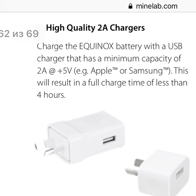

QUOTE(Jeps @ Feb 10 2018, 22:18)
Читал если не ошибаюсь в инструкции что нужна зарядка 2 А или 1А и вроде 1.5 аА плохо для батареи поэтому и спрашиваю чтоб не купить плохого качества и не испортить батарею.
Перевод яндекс
Высококачественные Зарядные устройства 2A
Зарядите аккумулятор EQUINOX с помощью USB-зарядного устройства с минимальной емкостью 2A @ +5V (например, AppleTM или SamsungTM). В результате время полной зарядки менее 4 часов.

QUOTE(Shok_in @ Feb 10 2018, 22:28)
Перевод яндекс
Да, верно, 2А, ошибся я.
Еще ведь просматривал зарядники от разных устройств. От планшета ASUS, думаю, самое то будет.
Там начертано: output: 5М ---- 2А оr 15V ---- 1.2А
И от телефона еще один, там ровно 5V---2А
Выделенная строчка и есть главное, что они хотели до всех донести, включая своих конкурентов.
Спешите - заряжайте ломовыми токами, а ресурс уже ваших аков никого, кроме вас самого, не волнует. Для литий-ионных батарей наиболее бережный заряд растягивается на 8 часов, минимальный = 6 часов. Для полимерных заряд должен быть ещё аккуратнее, а как пример ещё не все забыли о взрывах полимерных аков у сотовых телефонов Самсунг. Есть ещё зу, так называемые фаст-чарджеры, заряжающие быстро и не столь губительно для ресурса литий-ионных и литий-полимерных аккумуляторов, но время показало, что и они сокращают нормальный ресурс у заряжаемых элементов, проявляющийся вначале уменьшением полной работы подключённых к ним устройств. И начинается всё с того, что прилагаемые на аки сильные токи намного быстрее заставляют подниматься напряжение на них клемах, а по достижению им некой опорной точки происходит отсечка и заряд прекращается задолго до полного набора батареей своей ёмкости.

QUOTE(Jeps @ Feb 10 2018, 21:03)
А потом если крякнет батарея. По гарантии будут спрашивать,чем заряжали итд итп. Но скорей всего там будет батарея которая не крякнет,буду надеяться.
Не крякнет, то что мы называем зарядкой - это просто источник питания, а зарядка по сути внутри прибора, от мощности источника питания просто зависит скорость зарядки...

QUOTE(Equinox @ Feb 10 2018, 23:11)
Совершенно так. А весь нюанс в нашей возможности такой регулировки скорости заряда методом выбора зу с его максимальным током на выходе основан на способности у свежей\новой батареи проглатывать практически весь входной ток. Прожорливость как объясняется его низким внутренним сопротивлением. Пока ещё низким! И чем оно дольше будет таким оставаться, тем большие токи батарея будет способна отдавать подключённому устройству в самые нужные моменты. И также способность мд дольше автономно работать по времени.
