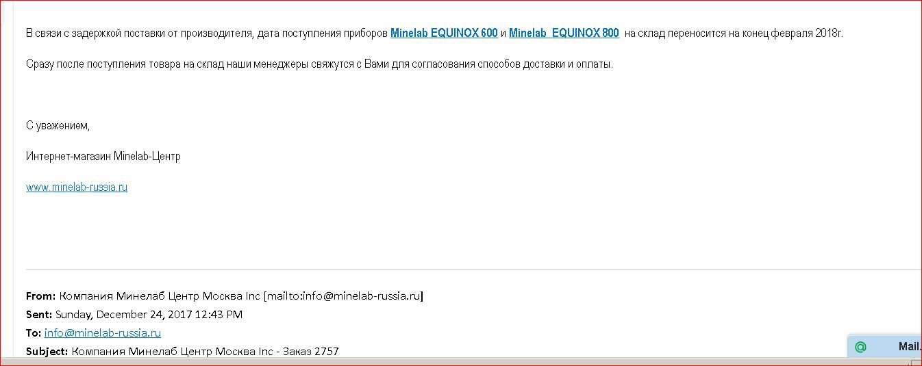

QUOTE(Golovaesc @ Feb 2 2018, 13:17)
Господа, а тот факт, что полная инструкция представлена только английским языком, не может означать, что России нет в списке тех, кому достанутся приборы из первой партии отгрузки? Насколько знаю запрещена ведь продажа технически сложных товаров без инструкции на русском ( на территории России). Не нагнетаю, просто мысли вслух. Кто силён в этом вопросе?
От Минелаб Центр Москва пришло сообщение, видимо у них есть информация о поступлении приборов.
Sivers

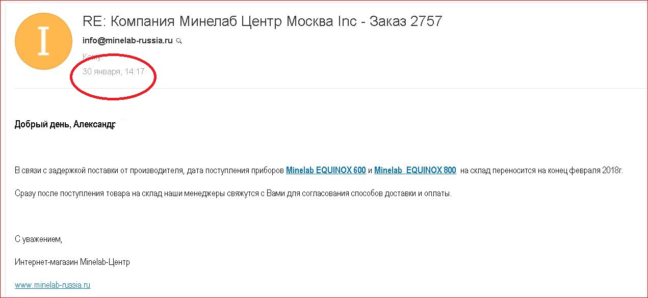

QUOTE(zakopaev @ Feb 2 2018, 12:29)
Как много жоп, желающих сидеть на троне,
и оглашать свои права.
Одно спасает: чтоб носить корону, нужна не задница, а голова!
Ал
post Feb 2 2018, 12:52
Создана #8385
Сообщений: 6,520
Зарегистрирован: 8-August 09
Пользователь №: 11,407
Репутация: 1911 кг
QUOTE(Урман @ Feb 2 2018, 12:31)
А ничего что сообщение старое-еще от декабря. Хотя в принципе у диллеров в рф они и будут недели через 2-3. Теперь всё от логистики зависит.
Но главное что лёд тронулся....

QUOTE(Ал @ Feb 2 2018, 13:52)
Сообщение отредактировано Урман: Feb 2 2018, 13:10

Ну да, так и есть, конец февраля. Об этом и на сайте дистрибьютора указано.

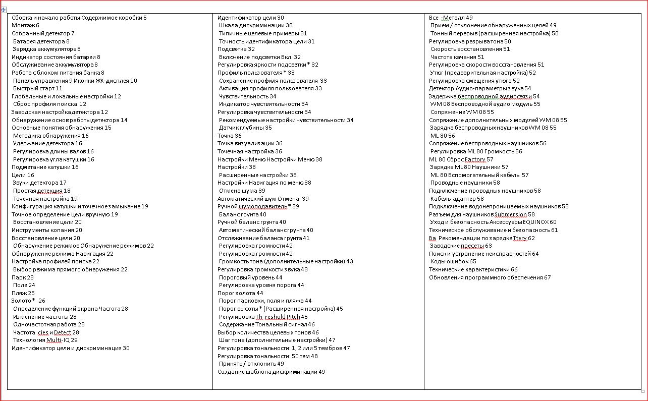

Вот содержание инструкции, (цифра в конце строчки № страницы) выбирайте нужную, копируйте, переводите, программой, или в браузере, изучайте.

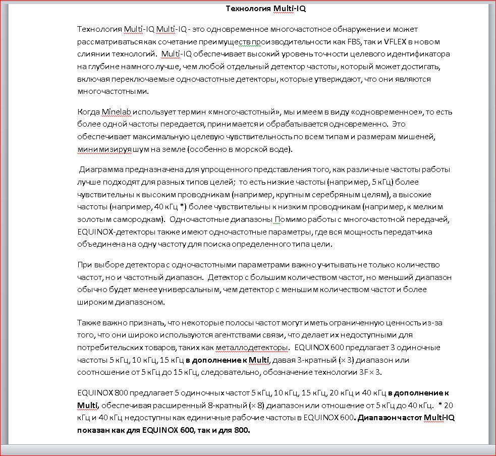

Для тех, кто ещё сомневается, где и сколько частот. стр.29

QUOTE(Урман @ Feb 2 2018, 13:32)
никак этот кусок инструкции не раскрывает , какое кол-во частот в режиме M-IQ использует прибор . И есть ли отличия в этом наборе у 600 и 800.
Я думаю, это или не будет вообще раскрываться - т.к. это узко технический вопрос, не имеющий отношения к инструкции пользователя. Или будет раскрыт в каком-то отдельном комментарии без фиксации официально. На форуме и т.д. Т.к. такие подробности не понятно как скажутся на продажах.
gogench
post Feb 2 2018, 13:52
Создана #8393
Сообщений: 9,929
Зарегистрирован: 15-July 15
Пользователь №: 2,336,249
Репутация: 205 кг
Update
Сорри. Все раскрыли сами
На сайте майнелаба в описании приборов 600 и 800.
* 20 кГц и 40 кГц недоступны как одиночные рабочие частоты для EQUINOX 600. Диапазон частот Multi-IQ показан (там картинка с диапазоном 5-40) как для EQUINOX 600, так и для 800. Эта диаграмма является ознакомительной. Фактический уровень чувствительности будет зависеть от типов и размеров целей, условий грунта и настроек металлоискателя."
Update 2
Картинка
Сообщение отредактировано gogench: Feb 2 2018, 13:54

QUOTE(gogench @ Feb 2 2018, 13:52)
Update
Update 2
Картинка
символ "*" на частотах 20 и 40 не смущает ?

QUOTE(майонез @ Feb 2 2018, 13:55)
Это сноска из базового текста. Обозначена символом *
Оригинал:
Тынц
overlive
post Feb 2 2018, 14:02
Создана #8396
Сообщений: 3,881
Зарегистрирован: 30-May 11
Пользователь №: 30,507
Металлоискатель: Intronik Deus 2
Номер карты: 6761-1169
Репутация: 341 кг
Переваод из инструкции.
Частоты и режимы обнаружения
"Режимы обнаружения EQUINOX имеют различные варианты Multi и
одиночные частоты. Каждый режим обнаружения ограничен частотами
что даст максимальную производительность для этого режима. Например,
Парк и поле могут работать во всех доступных настройках частоты,
так как хорошие результаты могут быть достигнуты на любой частоте.
Режим пляжа, однако, может успешно выполняться только в типичных
пляжные условия в Multi, поэтому одиночные частоты не
доступный.
Аналогично, Gold Mode * оптимизирован для обнаружения низкопроводящих
золотые самородки, которые легче обнаруживаются на более высоких частотах.
Поэтому более низкие одиночные частоты (5 кГц, 10 кГц и 15 кГц)
недоступны"
Тоесть есть различные режимы мульти , адаптированные под виды поиска и эти режимы ограничены различными частотами.
Как говорит герой сериала - Истина гдето рядом.Возможно правы все.
