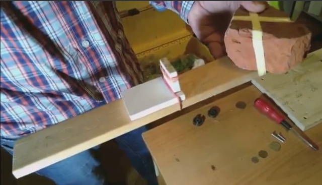

Да и боятся владиной палки..Может не пройти тест..Надо прикупить и удостовериться biggrin.gifд
http://youtu.be/RagQ0HxI7Wg
Тест с имитатором Влади...на старых версиях прибора. Режим D.
Это для грядущих сравнений Эквинокса.
Круто!!Особенно реклама имитатора влади..И такие хочет заказать ув.Землеройк на фирму? biggrin.gif
Я представляю человека,пришедшего с этой елдой в магазин .Покупать веник.. 18.gif

QUOTE(mazal @ Jan 23 2018, 09:13)
Я представляю человека,пришедшего с этой елдой в магазин .Покупать МД.. 18.gif
Обратил в порошок кусочек самого сильно сигнального ГК какой у меня есть. Получилось 12 граммов. Эти 12 граммов в виде порошка (без потокосцеплений и иже с ними) легко и непринуждённо выдали 3 балла магнитуды СГ на показометре G2 и фазу СГ по краю сектора хот рокс. 2-3 грамма на один эталон хватит за глаза. Сойдёт за тяжёлый крымский грунт facepalm.gif Придумаю как получше запечатать этот порошочек в гибкий пластик, и можно рассылать в виде писем. Можно конечно кусочки ГК по 2-3 грамма но письмом не отправишь.
Два грамма в скотче. Пинпойнтер РИМ-Терра бодро сигналит на этот скотч.
https://rutube.ru/video/a4f9743401eec2222ee59a5f52c4fae7/
Согласитесь, это далеко не кирпич. И в магазин прийти и на палочку прилепить ноу проблем,
хоть на жувачку.
Ну а с ХК вообще проблем нет для равносигнальности. Маленький обрезок скотча с магнетитовым порошочком на клейком слое. Жалкие миллиграммы. В гибкой но достаточно жёсткой оболочке.
Сообщение отредактировано канси: Jan 23 2018, 09:56
