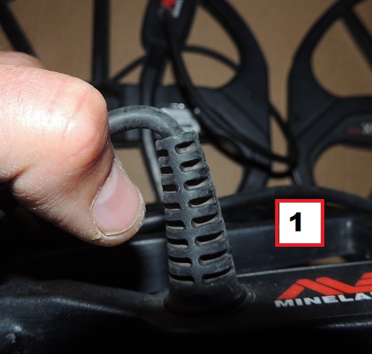

Если катушке больше трех лет, и начало попиликивать, или быстро сажать батарейку. Ну это кабель. Это даже хорошо, что он три года поработал.

Fuma
post May 27 2025, 19:31
Создана #46496
Сообщений: 2,245
Пользователь №: 11,796
Репутация: 1429 кг
Я их ремонтирую, катушки. Этот срок установился экспериментально. Сам же я при поиске не сломал ни одного уха, не порвал ни одного кабеля. И ни разу свои катушки не отправлял в ремонт. Кабель может прослужить долго, если его не делать как на рисунке 1, а все время, чтобы он был как на рисунке 2. К тому же наполовину порванный, он будет все О КЕЙ, а потом когда дорвется до конца, и сразу не О КЕЙ.
