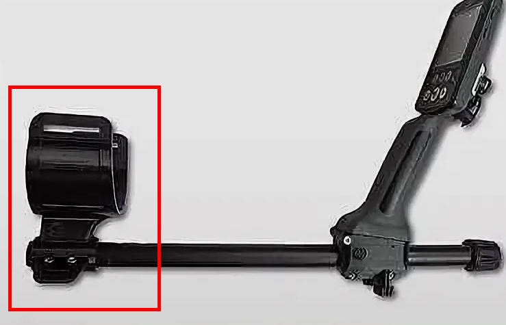

БорщевАН
post Apr 5 2025, 16:41
Создана #46474
Сообщений: 138
Зарегистрирован: 3-April 24
Пользователь №: 2,408,723
QUOTE(Venikrulit @ Apr 5 2025, 14:32)
Здравствуйте! Поделитесь, где можно заказать ? По прочности, в разумных пределах, как эти штанги ?  Угол наклона рукоятки удобнее чем на штатной. ?  А то рука очень устает.
Привет. Если ранее ходили с S-образной штангой, придется попривыкать определенное время, а ктото вовсе шаманит веник на S-образную.
Советую не просто крепление рукояти типа штатное, - а имеено складное! Место соединения блока и рукояти будет в более надежном положении при транспортировке. Также есть упор на рукоять и подклокотник с измененным углом к рукояти, - тоже кому то помогает.
Если есть средства, советую заказать все 3 детали, в любом случае можно продать на @вито.
Как искать лоты(ниже список), можно на маркетплейсах или @вито(дешевле, иной раз делают бесплатную достаку или можно договориться за скидку на копмлект)
1) Складной механизм equinox 800 (спрашивать с измением угла наклона, хотя вроде все стали так делать)
2) Упор на рукоять equinox 800
3) Подлокотник equinox 800
pS Советую по этим названиям посмотреть ролики в ру/ютyб есть несколько видов таких механизмов, так же есть народные средства cheesy.gif эспандер+изолента(кликабельно)

QUOTE(БорщевАН @ Apr 5 2025, 16:41)
Спасибо за ликбез.
Сообщение отредактировано Venikrulit: Apr 5 2025, 20:47
