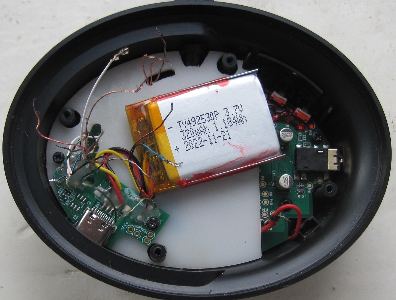

Вес около 74 гр. При размерах "конструкции"  77х98х29мм может поместиться в любом нагрудном кармане. ПОначалу тоже думалось, что в аккуратной коробочке смотреться будет, однако этот варЬянт не вызывает никакого отторжения. Функционирует сабе в кармашке...
А здорово получилось! Пожалуй я последую вашему примеру!

QUOTE(kanopus @ Feb 23 2025, 21:56)
По идее это одно из простых решений. И, как мне кажется, эффективных.

QUOTE(Созерцатель @ Feb 24 2025, 00:04)
А чем резистор выпаивали? Феном или паяльником?

QUOTE(kanopus @ Feb 24 2025, 11:46)
Мне проще паяльником (с феном не дружу...). Сточил жало до 1мм и в путь!

QUOTE(Созерцатель @ Feb 24 2025, 20:24)
Есть у меня паяльник 6 вольтовый через блок питания работает. Мощность вроде ватт 8 или около этого. Надо будет тоже жало сточить.
А можете чуть подробнее рассказать, как происходила пересадка гнезда USB? Они с аккумулятором находятся в другом ухе.

QUOTE(kanopus @ Feb 26 2025, 16:54)
всё просто, пересаживаешь в другую корзину и пайка по цветам

QUOTE(moisVik @ Feb 26 2025, 20:32)
Ага, спасибо, так уже более понятно.

QUOTE(Созерцатель @ Feb 27 2025, 00:00)
Ну я делал так: вырезал часть "уха" с платкой (и гнездом), приклеил к крышке, предварительно тщательно сделав разметку, дабы гнездо стояло "заподлицо", нарисовал платку, к которой подпаивался (рядом с "ухом" виден рисунок платки), а дальше распаял провода по расцветке.
по моему это самое практичное решение без доп затрат. все в одном ухе и одно "лишнее" отверстие под зарядку. вот бы еще увидеть как выглядит место выпаянного элемента)

QUOTE(Созерцатель @ Feb 27 2025, 10:41)
...возле самого гнезда (R3) видны только площадки
спасибо
Давно не паял столь мелкие детали на печатной плате. Резистор R3 удалился элементарно, чуть погрел его паяльников и сдвинул жалом, он сразу и отвалился. Проверил после этого, воткнув наушники в телефонное гнездо — всё работает.
Осталось перепаять букет проводов между двумя платами, но это уже монтаж покрупнее.
Была ещё заморочка с аккумулятором. Купил на 600 мА/час, но сразу возник вопрос с тем, что там не три, а только два вывода, пришлось перепаивать плату защиты с родного аккумулятора, а расстояние между выводами разное.
Ну в общем справился в итоге.
В воскресение думаю доведу всё до ума, а завтра на коп — погода располагает! smile.gif
