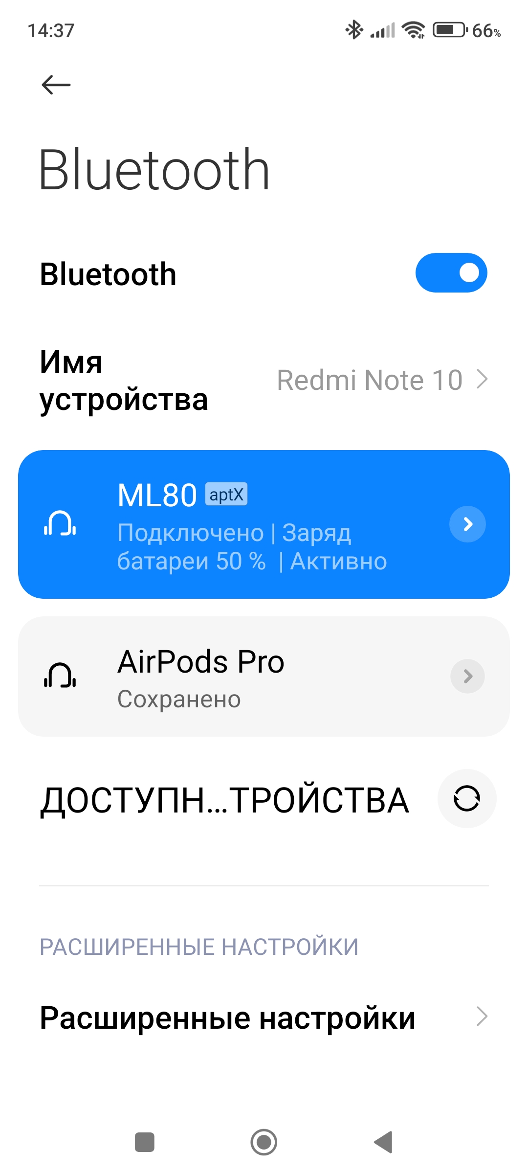

Здравствуйте! Парни, поскажите пожалуйста, может уже было. При подключении МЛ80 к смартфону показывает их заряд в %. Кто то пользовался этим, цифры реальные? А то забываю сколько выходов делал и ставлю на заряд часто. А тут получается есть возможность контроля, когда надо точно подзарядить.

QUOTE(Алтай* @ Jan 21 2025, 21:32)
А где смотрите? Свои наушники с 900 подключал, не показывает...
Выше нас, только звёзды!

QUOTE(IATSOK @ Jan 22 2025, 14:28)
Телефон-Bluetooth-Подключенные устройства. Показывает уровень заряда активного медиаустройства.

QUOTE(Istra @ Jan 22 2025, 14:41)
Понял, спасибо ! Я через провод подключал....
Настройки, блютуз
На моём кажет, только надо тестить ещё, отходил часа четыре, также 50% осталось. Может брэхня biggrin.gif
