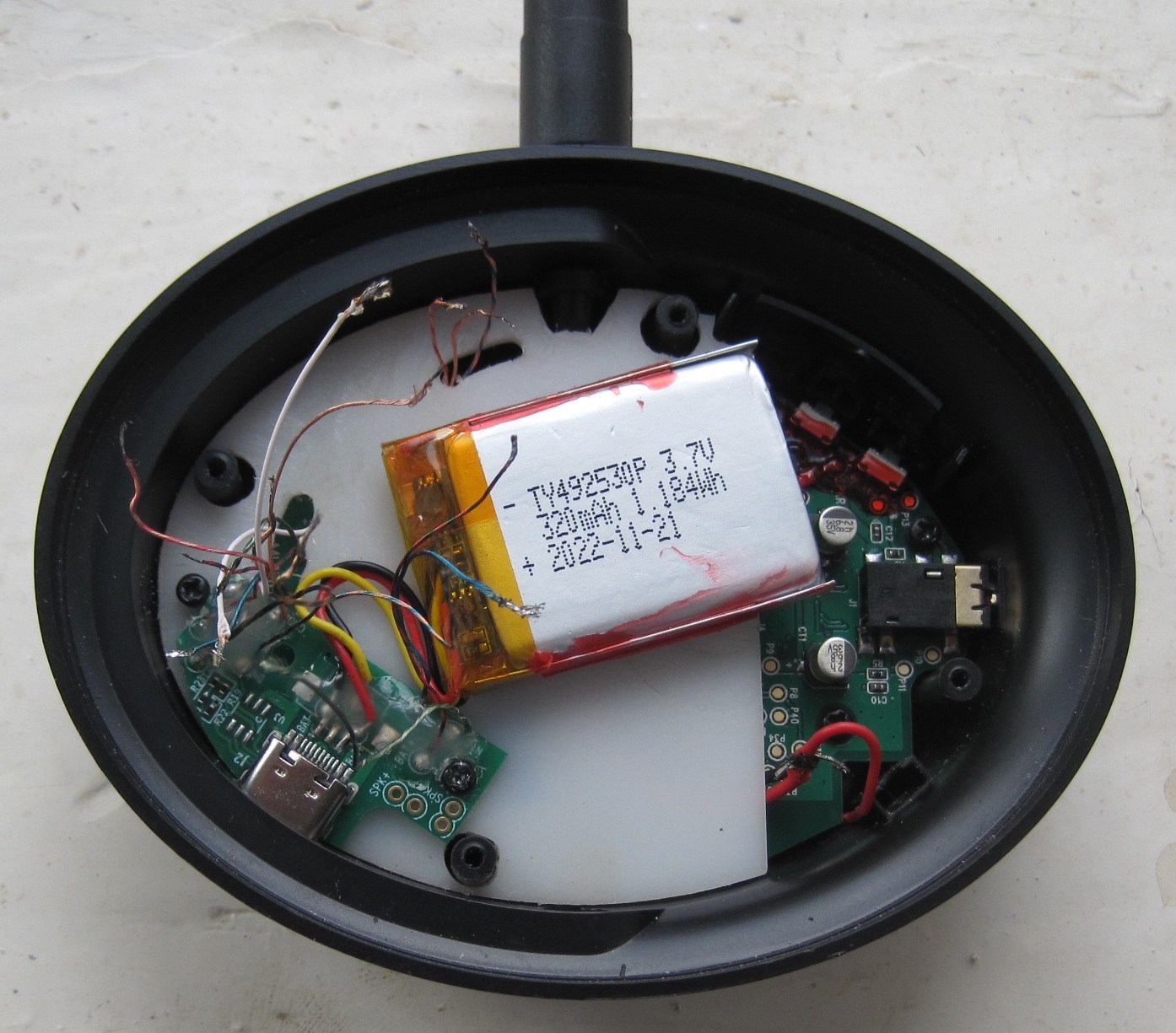

Созерцатель

QUOTE(kanopus @ Jan 14 2025, 22:39)
Так там вроде особенно переделывать нечего кроме пересадки платы в другой корпус. Ну ещё телефонное гнездо перепаять.
А не подскажете, как разобраться с этим гнездом? Почему-то думал, что это гнездо для дополнительных наушников...
Ссыль, которую давал WaS, не работает.

Гнездо впаивается вместо динамика. А то гнездо, что на наушниках, оно входное, если вдруг захочется использовать их как проводные.

Созерцатель
post Jan 19 2025, 10:31
Создана #46346
Сообщений: 286
Зарегистрирован: 8-April 14
Пользователь №: 67,443
Интересно задействовать гнездо, что на плате. Где-то упоминалось о таком варианте.

WaS
post Jan 19 2025, 11:24
Создана #46347
Сообщений: 4,020
Зарегистрирован: 2-April 08
Из: Подольск
Пользователь №: 4,159
Признаный автор
Металлоискатель: V3i/MXT
Репутация: 1364 кг
QUOTE(Созерцатель @ Jan 19 2025, 10:31)
На плате, с обратной стороны разъёма наушников, выпаивается резистор R3 и можно пользоваться штатным разъёмом.
Если найду фото, скину.
Сообщение отредактировано WaS: Jan 19 2025, 14:12

QUOTE(WaS @ Jan 19 2025, 11:24)
А вместо динамиков резистор или вообще нечего?

QUOTE(kanopus @ Jan 19 2025, 14:13)
Ничего не нужно..
По умолчанию эти наушники можно использовать как проводные(если сел акб или просто так) - в разъёме есть лапки, которые замыкаются при вставленном штекере и дают сигнал на отключение электроники.
Убираем резистор, сигнал не подаётся в схему, при подключении внешних внешних ушей всё работает.
Благодарю! Вечером попробую выпаять

QUOTE(Созерцатель @ Jan 19 2025, 14:24)
Только с платой осторожно - на ней мелкие bga-чипы, разводка под ними нежная, при деформации платы может оторваться пайка.

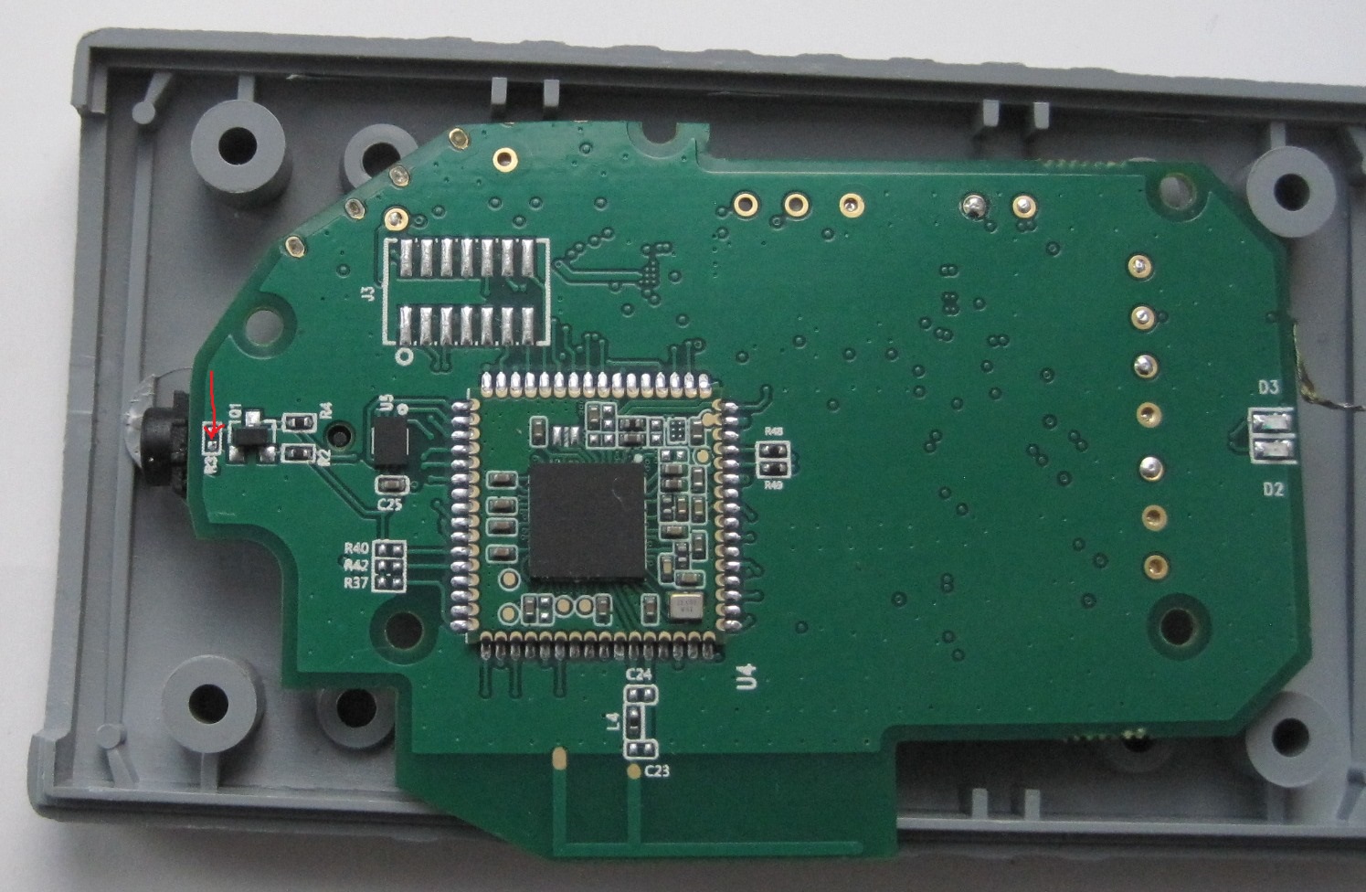

QUOTE(WaS @ Jan 19 2025, 12:24)
вот
Созерцатель
post Jan 19 2025, 23:16
Создана #46355
Сообщений: 286
QUOTE(WaS @ Jan 19 2025, 14:32)
Получилось! Платку с разъемом под зарядку вынул из наушника и смонтировал все в одном "ухе" Вышел этакий "медальон" размеров в один наушник.
Теперь дело за малым: подобрать к этому "блочку" собссно сам наушники.
Воронежска губерния

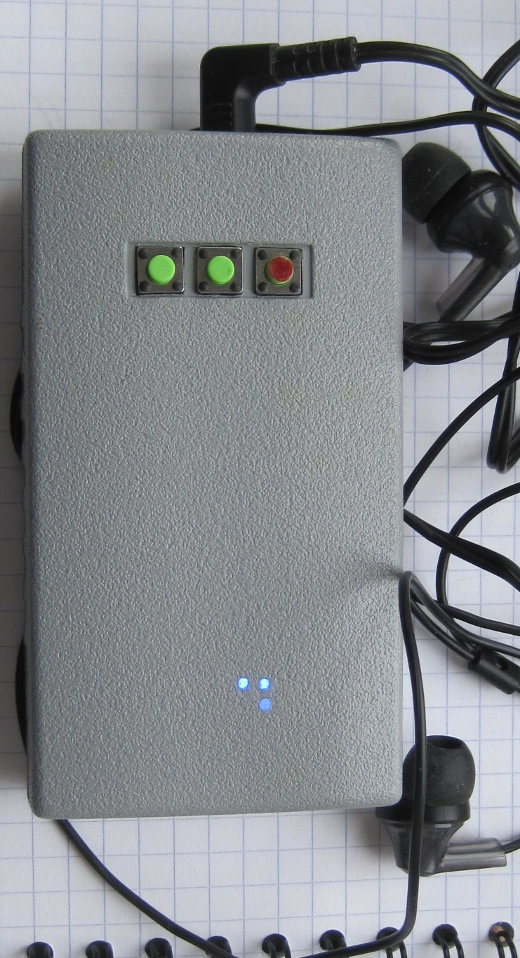

moisVik
post Jan 21 2025, 12:31
Создана #46360
Сообщений: 245
Из: Регион 67
Пользователь №: 7,125
Репутация: 75 кг
QUOTE(Созерцатель @ Jan 21 2025, 01:50)
...так от скуки! Все одно, наушники лежали в коробке без дела.
Хотел скинуть фото, появилось сообщение о какой-то ошибке... Ну да ладно, не сильно это интересно
хороший рабочий вариант, минимум переделок,
тоже от скуки переделал в такую коробочку
