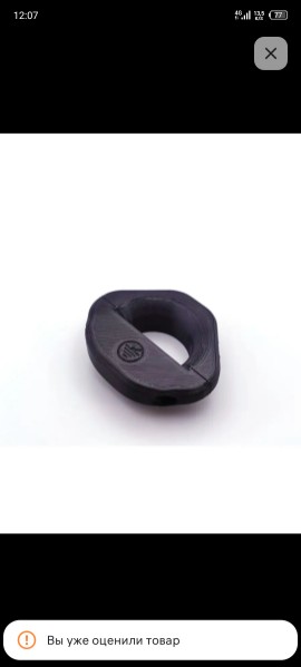

Есть такое сползает рука, сейчас полно предложений на всяких маркетплейсах.Я вот такой заказал.

Хороший. У меня такой на 800 стоял.

QUOTE(Ruslanborcov @ Nov 14 2024, 12:10)
...полезная штука, особенно в конце дня - кисть не устаёт
