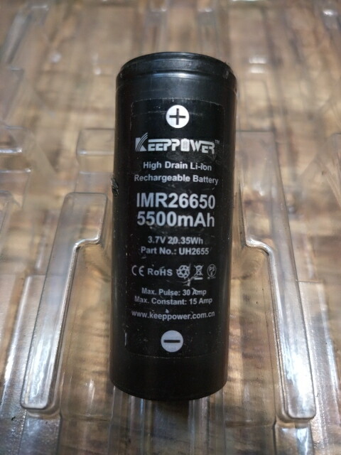

Вот 5500 честные, проверено на смарт зарядке isdt t8 . Недавно ставил товарищу на веник. С выводами!

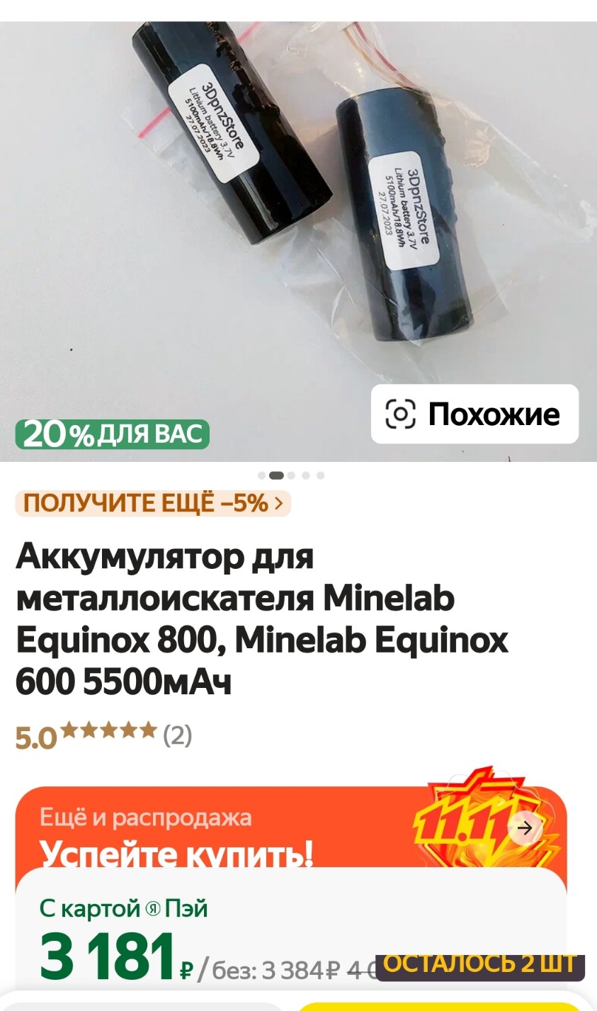

Занятная рекламка. На самих аккумуляторах на картинке ёмкость 5100 ма/час. В рекламном тексте 5500. Не, такие точно брать не стоит. biggrin.gif
Не спорю .наклейку можно прилепить любую.но факт остаетюся фактом.заряд держит отлично.были аккумуляторы и по дешевле.но купил этот.да и покупать ни кого не заставляю.я ими не торгую.
