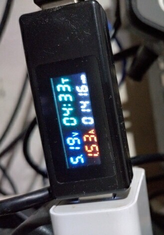

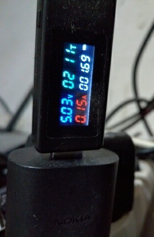

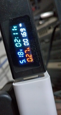

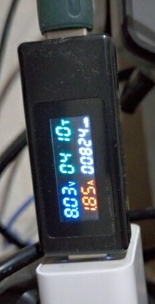

Всем привет.
Приобрел на Али юсб-тестер, выявил интересные факты про смарт зарядки. На фото зарядка 800 от разных брендовые смарт- зарядок, разница в токе впечатляет!
Включается между кабелем зарядки и зарядным устройством.
Показывает:
ток
напряжение
залитую емкость
время зарядки.
Если вместо кабеля включить нагрузку (также есть в продаже) , можно тестировать повербанки.
Советую всем использовать данный девайс. Снимает много вопросов по зарядке гаджетов и выявляет слабое звено!
Белая- Ксяомяо
Черная - Нокиа

QUOTE(kanopus @ Oct 11 2024, 22:49)
Валидатор, а сей девайс ёмкость аккумуляторов может определять?
Если его разрядить, а потом заряжать, то тестер покажет залитую емкость.
Включили Экв, высадили в *0* , поставили на зарядку, смотрим а\ч на дисплее.
Тут видно, как заряжается телефон, зарядка в режиме смарт.
Сообщение отредактировано Валидатор: Oct 11 2024, 23:31

Валидатор
post Oct 11 2024, 23:55
Создана #46165
Сообщений: 7,548
Из: Земля
Пользователь №: 2,384,543
Металлоискатель: mxt
Номер карты: 70020987
Репутация: 343 кг
Через час, ток заряда вырос до 1,5 ампер.
Контроллер заряда стоит на плате Эква.

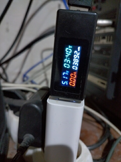

Валидатор
post Oct 23 2024, 18:00
Создана #46174
Сообщений: 7,548
Из: Земля
Репутация: 343 кг
Зарядка старого АКБ, 4 года, ёмкость сильно занижена (3892 мАч)
Такой АКБ надо менять 💯!

QUOTE(Валидатор @ Oct 23 2024, 18:00)
У меня 5 год прибору, заряда хватает на полный день. На таком тесторе как у вас показывает примерно 1500мАч. Купил на озоне аккумулятор за 1100р посмотрим как будет работать.
