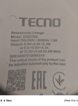

Доброго времени,зарядное устройство с такими параметрами не будет портить аккумулятор Эквинокса?Присоединенное изображение

QUOTE(KALIBASTRO @ Oct 6 2024, 13:44)
Не будет. Да никакое зарядное устройство USB не будет, если только оно не ноунейм подвальное.

QUOTE(Istra @ Oct 6 2024, 14:04)
Спасибо огромное, за помощь в параметрах электроники я чайник.
Приветствую вас Артём!
Но есть одна загвоздка, только с этими современными и умными зарядками. Я так понял, что сейчас прогресс не стоит на месте и блоки зарядные делятся на простые, с быстрой зарядкой и умные зарядные блоки.
Так вот эти умные не заряжают много чего. У меня два блока умных зарядок от смартфонов и с ними проблема, что Эквинокс зарядить, что пинпоинтер Сфинкс.
Лучше выбирать обычные от 1 Ампера и до сколько есть.

QUOTE(GVOL @ Oct 6 2024, 20:42)
Умные и быстрые зарядки умно и быстро заряжают только то, что с ними согласованно, где есть согласующий контроллер, позволяющий заряжать чтото быстро и умно... Где этого нет, эти "умные" зарядки заряжают приборы по стандартному протоколу и не по умному, а по обычному, это норма. Каждый заряжаемый потребитель(аккумулятор) в любом устройстве возьмет столько тока, сколько ему надо, ничего не испортится. В Эквиноксе и в Сфинксе нет этих согласующих контроллеров, по этому все эти "умные" зарядки заряжают прибор по обычному.
Утро доброе. Выше Павел всё правильно объяснил. А если образно, то современное зарядное устройство, это как широкий стакан с водой, а вы набираете из него воду шприцом. Через тонкую иголку долго, через широкую быстро. Но сам стакан её туда не вливает, отдаёт только то, что вы просите.
