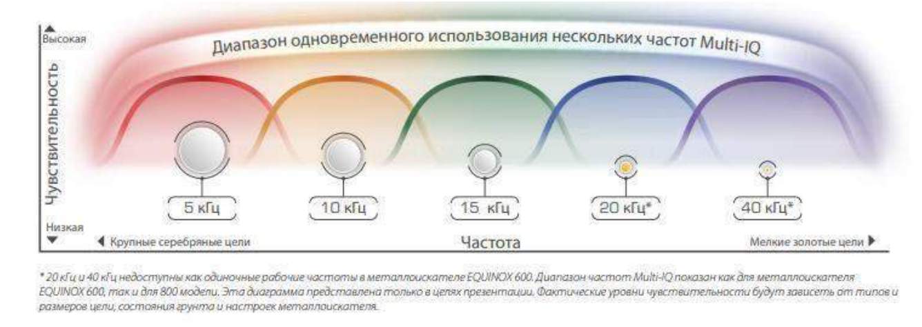

Приветствую, коллеги-вениководы ) Вопрос к обладателям 800-х и 900-х моделей. Решил я посмотреть, как на моем 600-м звучит мелкое золото. Оказалось - практически никак. Взял золотую сережку массой 0.7 г, формой напоминающую кусок проволоки, загнутый почти в кольцо. Только приблизив катушку на 2-3 см, начинается какое-то невнятное хрюканье, сигнал явно не копабельный. А дальше - вообще тишина. Попробовал все режимы - результат тот же. При том, что медную и алюминиевую хрень размером с четверть петровской чешуйки 600-й пылесосит за милую душу. Так вот, возможно, у 800 и 900-го за счет частот 20 и 40 ситуация с золотом другая? Никто не сталкивался?

QUOTE(B.Wooster @ Jul 18 2024, 08:04)
VDI у золота 1-2, на границе железа, ну и звук, соответствующий, плюс у вас кусок проволоки по сути, сигнал еще сильней размазывается.
В вашем 600 те же самые частоты в мульти. Поставьте Парк2 и ферумы в ноль уберите.

QUOTE(Baiker @ Jul 18 2024, 11:00)
В 600 Эквике нет 20 и 40 частот

QUOTE(B.Wooster @ Jul 18 2024, 09:04)
проверьте с другой катушкой, возможно катушке пора в ремонт

QUOTE(Камертон @ Jul 18 2024, 11:12)
В 600 нет возможности включить 20 и 40, как отдельные моно частоты, но в мультипакете они есть.

QUOTE(DedVoron @ Jul 18 2024, 11:26)
"Это звучит парадоксом")) Откуда такая информация?

QUOTE(Камертон @ Jul 18 2024, 11:25)
Да, вроде, в порядке катушка, всякую металлическую мелочь, не видимую глазом, находит запросто, на 25 не моросит....

QUOTE(DedVoron @ Jul 18 2024, 12:26)
вы уверены? откуда у вас такая информация?

QUOTE(B.Wooster @ Jul 18 2024, 12:53)
тогда вам нужно поиграться с настройками. заройте неглубоко золотяшку и настраивайте звуковой отклик. В 800 можно изменить звук в определенной области шкалы идентификации. Просто сместите высокий тон на границу с черметом, если золотяшка у вас попадает в низкий рейтинг. Правда и мелкие жестянки будете тоже копать заодно

QUOTE(Камертон @ Jul 18 2024, 11:53)
Из инструкции, раздел "Частота" "Технология Multi-IQ"

QUOTE(Камертон @ Jul 18 2024, 12:01)
Да я, вообще-то, не собираюсь пляжи копать, так что перестраивать таким образом прибор не буду. Просто сам факт интересен. Если с 800-м та же фигня - это одно, если он это определяет - совсем другое дело.

QUOTE(Yuran-vld @ Jul 18 2024, 13:10)
Вы, мягко говоря, выдаете желаемое за действительное. Не увидел в инструкции ничего подобного

QUOTE(B.Wooster @ Jul 18 2024, 13:31)
проверю на своем 800 на досуге. у меня есть и 600 и 800, т.к. ремонтирую приборы. но на выездах мой 600 почему-то отрабатывает по медным монетам гораздо лучше 800 модели у товарища. Иногда даже у меня в три раза больше находок, чем у него при одинаковом опыте и на одном месте

QUOTE(B.Wooster @ Jul 18 2024, 12:31)
Мелкое золото звучит как мусор и если вы специально его не копаете или не выкапываете каждый всхрюк, вы его не найдете.
Пробовал червонец империи, звучал как 3 копейки советов/пробка.
В реальной жизни, такое копается только от скуки - поразмяться или ты чего то ждешь от этого места.

QUOTE(RGF @ Jul 18 2024, 12:36)
Ну, 3 копейки советов - сигнал копабельный однозначно, мы тут особо не избалованы. Так что червонец не пропущу) 3 копейки советов бьют, как из пушки)

QUOTE(Камертон @ Jul 18 2024, 12:36)
Спасибо заранее, вот это как раз и было бы интересно. А в остальном, согласен с вами, 600-й ничуть не хуже)

QUOTE(B.Wooster @ Jul 18 2024, 14:46)
Это сталинские из ал. бронзы. "бьют, как из пушки" (с)
