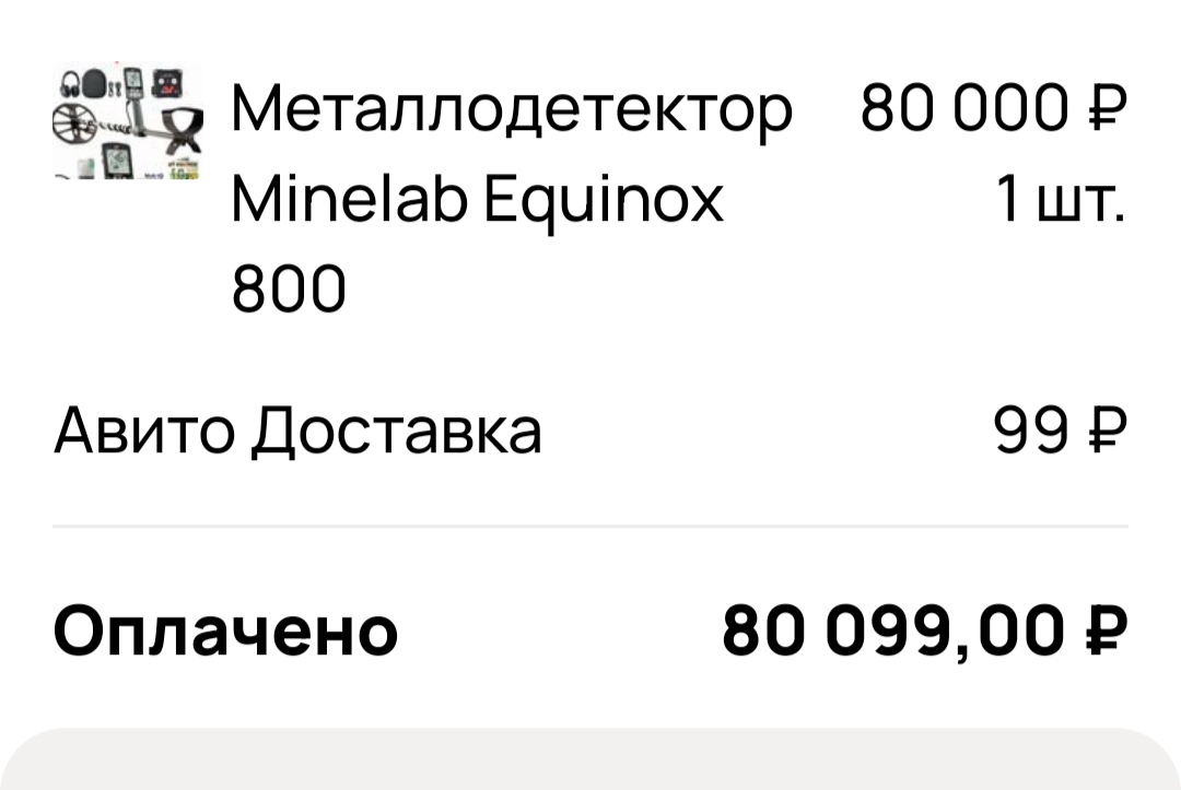

Всех приветствую! Принимайте в свои ряды, заказал себе прибор. Цены конечно сейчас бешеные, но нашол по адекватной, люди умудряются б.у. выставлять дороже...Подскажите по настройкам на первое время(буду конечно пытаться сам-методом проб и ошибок). Я кучу видео пересмотрел, но все по разному говорят- кто-то говорит что лучьше поле, а кто-то утверждает что пляж. С уважением Александр...
