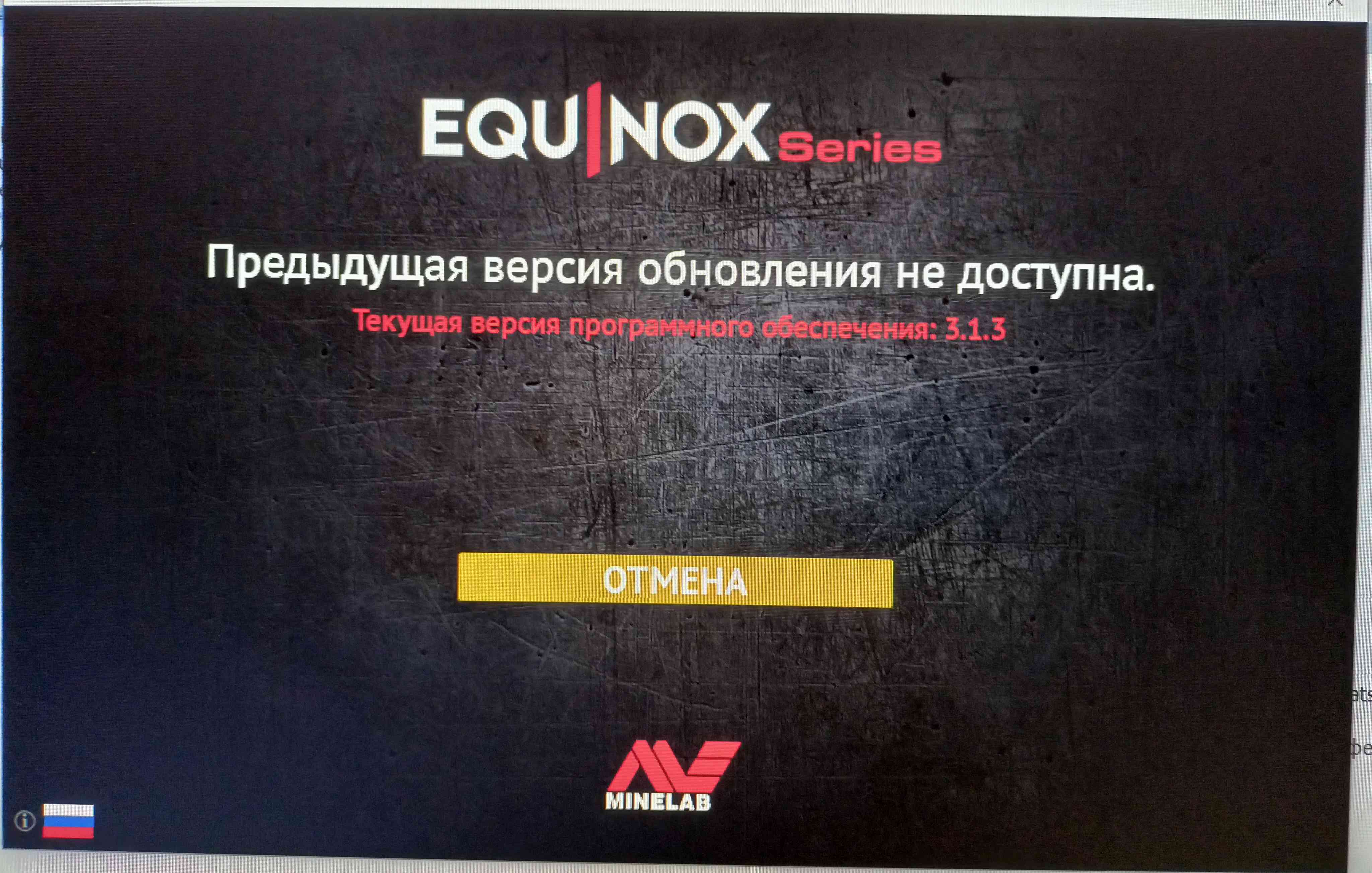

Lyolik.D
post Mar 24 2024, 19:40
Создана #45825
Сообщений: 110
Зарегистрирован: 12-July 13
Пользователь №: 58,199
Металлоискатель: G2+
Репутация: 12 кг
Приветствую!
Подскажите по прошивке Эква!
Вопрос в чём - подключаю прибор к пк, прошивальщик сообщает, что обновление не требуется (3.1.3), а выбрать и поставить какую-то из предыдущих версий прошивок не даёт(
Кто-нибудь, если нетрудно, проверьте возможность прошивки прибора!
Только у меня так...или?
Подключал к другому пк - ситуация аналогичная/

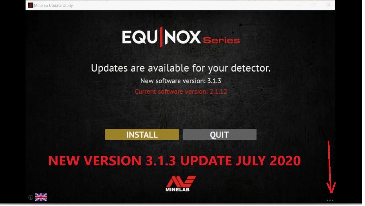

Baiker
post Mar 24 2024, 20:08
Создана #45826
Сообщений: 10,772
Из: Ярославская губ. 76
Пользователь №: 8,076
АктивистПерсональная
Номер карты: .......4978
Репутация: 810 кг
Сейчас уже плохо помню,но там,на экране прошивальщика в каком то углу три точки что ли,на них наводишь и другие версии прошивок будут показаны. Короче мышкой потыкайте в разные значки,там точно старые версии есть smile.gif
Lyolik.D
post Mar 24 2024, 20:52
Создана #45827
Сообщений: 110
Репутация: 12 кг
QUOTE(Baiker @ Mar 24 2024, 20:08)
Да в том-то и дело, что раньше предыдущие версии были в этих 3х точках в правом нижнем углу - шился несколько лет назад норм всё было. Потом продал экв. Сейчас снова купил новый 800, а откатить прошивку на предыдущую не получается. Хз в чём прикол.

PUHH
post Mar 25 2024, 05:53
Создана #45830
Сообщений: 2,619
Зарегистрирован: 6-June 17
Из: Красноярский край
Пользователь №: 2,364,313
Металлоискатель: ACE350-> Equinox600
Репутация: 69 кг
QUOTE(Тамбовский @ Mar 25 2024, 02:42)
А там разве не было такого, что откатить можно только на ту прошивку что и была, но того же прибора и на том же устройстве? Чет у меня такое в памяти, но могу ошибаться.
нет
- в прошивалке лежит набор прошивок, чем версия прошивалке свежее тем он больше
- откатится можно на любую кроме какой то самой первой которая была у некоторых избранных, её просто нет в прошивалке

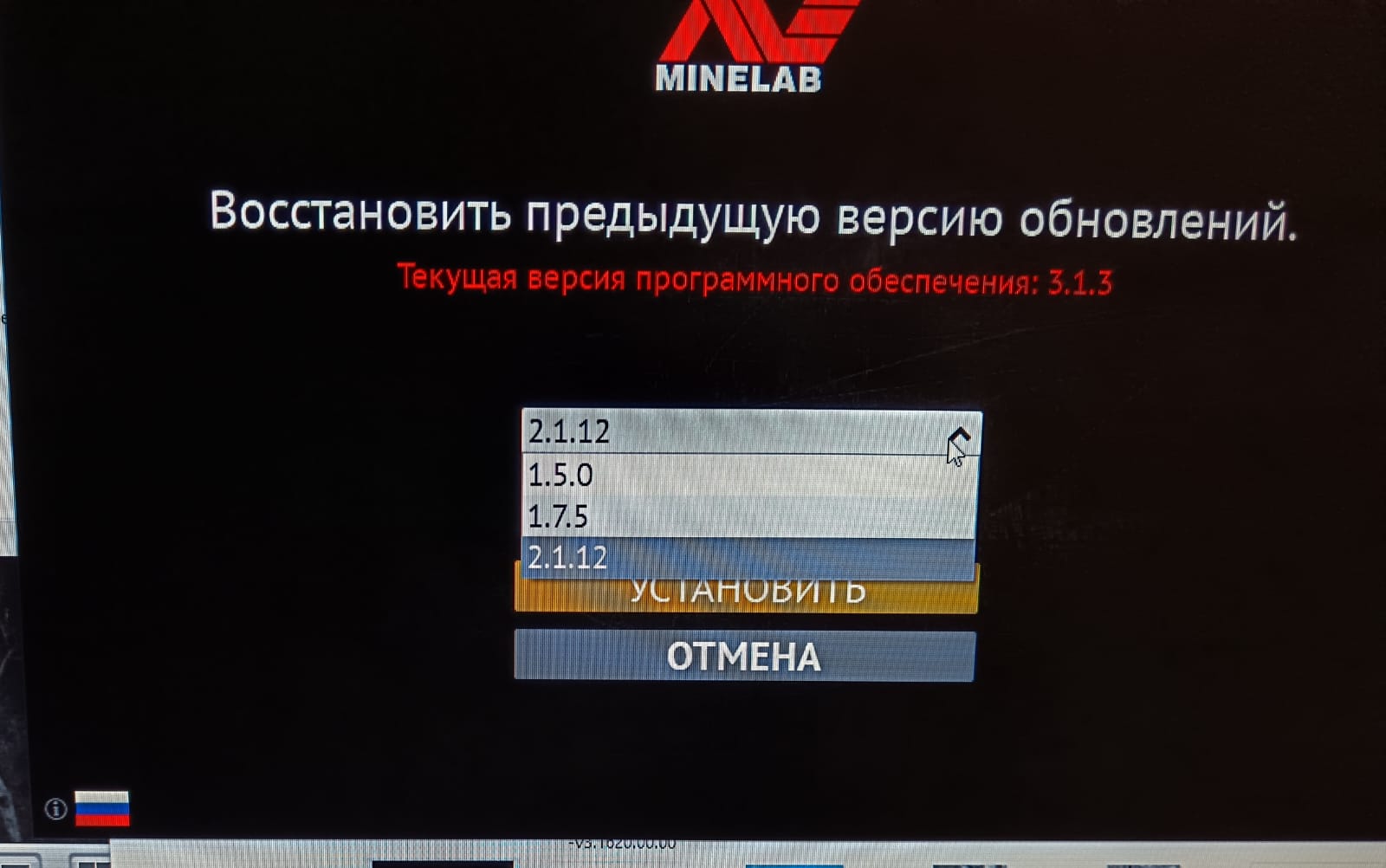

post Mar 25 2024, 08:55
Создана #45831
Сообщений: 139
Зарегистрирован: 3-August 20
Пользователь №: 2,391,541
Металлоискатель: Equinox 600
QUOTE(Lyolik.D @ Mar 24 2024, 19:40)
Приветствую!
Если еще актуально, скиньте ссылку на прошивку я подключу свой - проверю..
PUHH
post Mar 25 2024, 13:09
Создана #45832
Сообщений: 2,619
Репутация: 69 кг
QUOTE(Lyolik.D @ Mar 24 2024, 23:40)
Приветствую!
- там не всё очевидно 14.gif для выбора старых версий прошивки надо нажать на три точки
Lyolik.D
post Mar 25 2024, 18:51

Lyolik.D
post Mar 25 2024, 18:59
Создана #45834
Сообщений: 110
Репутация: 12 кг
QUOTE(PUHH @ Mar 25 2024, 13:09)
Ну да, элементарно! Пока вот такой косяк у меня не объявился( Жму туда - тупо пусто и всё.
Причём прошивальщики разных версий прошивок опробовал - эффект ноль.
Шнур новый, определяет какая версия у меня в блоке на данный момент. Прибор тоже новый.
Я ж и прошу проверьте по возможности у себя. Норм шьётся? Даёт выбрать версию?
mestizo
post Mar 25 2024, 19:35
Создана #45835
Сообщений: 139
QUOTE(Lyolik.D @ Mar 25 2024, 18:51)
Это их сайт https://www.minelab.com/russia/ru/equinox-s...ware-update-2-0, прошивальщик качаешь и шьёшь.
Мне не даёт шить почему-то - пустое окно открывается и всё.
Отпишитесь, как попробуете! Успешно?
Текущую версию определяет правильно, три точки разворачиваются с предыдущими версиями. Всё работает вроде...
Lyolik.D
post Mar 25 2024, 20:06
Создана #45836
Сообщений: 110
Репутация: 12 кг
QUOTE(mestizo @ Mar 25 2024, 19:35)
Спасибо за обратную связь!
Хм, интересно тогда, в чём косяк в моём случае..

Lyolik.D
post Mar 25 2024, 20:27
Создана #45838
Сообщений: 110
Репутация: 12 кг
QUOTE(mestizo @ Mar 25 2024, 20:12)
У меня бывает не идет зарядка, лампочка мигает, а заряд не идет помогает протирка контактов прибора и шнура спиртиком, может у вас так же нет контакта?
Да прибор новый, неделю назад купил.
Там сейчас всё идеальное)
Включаю в общем сейчас прошивальщик 3.0 и он мне вот это пишет(прикрепил картинку).
Остальные прошивальщики даже ни о чём не извещают..

В инструкции на сайте минелабов всё по-прежнему:
QUOTE
В: Что произойдет, если я захочу вернуться к старой версии?
О: Последний выпущенный MUU содержит все выпущенные версии программного обеспечения EQUINOX - чтобы понизить версию, нажмите на три точки в правом нижнем углу экрана MUU, выберите версию, до которой вы хотите перейти, и нажмите «Установить».

Lyolik.D
post Mar 25 2024, 20:44
Создана #45840
Сообщений: 110
Репутация: 12 кг
Ну, если шнур определяет версию прошивки, значит по идее исправный.
Что тогда с блоком?
Или это прикол такой у свежей партии приборов?
Непонятно пока, блин.
Мужики, может у кого есть относительно свежий прибор???
Да в принципе любой должен стопудово шиться.
Попробуйте подключиться посмотрИте!
