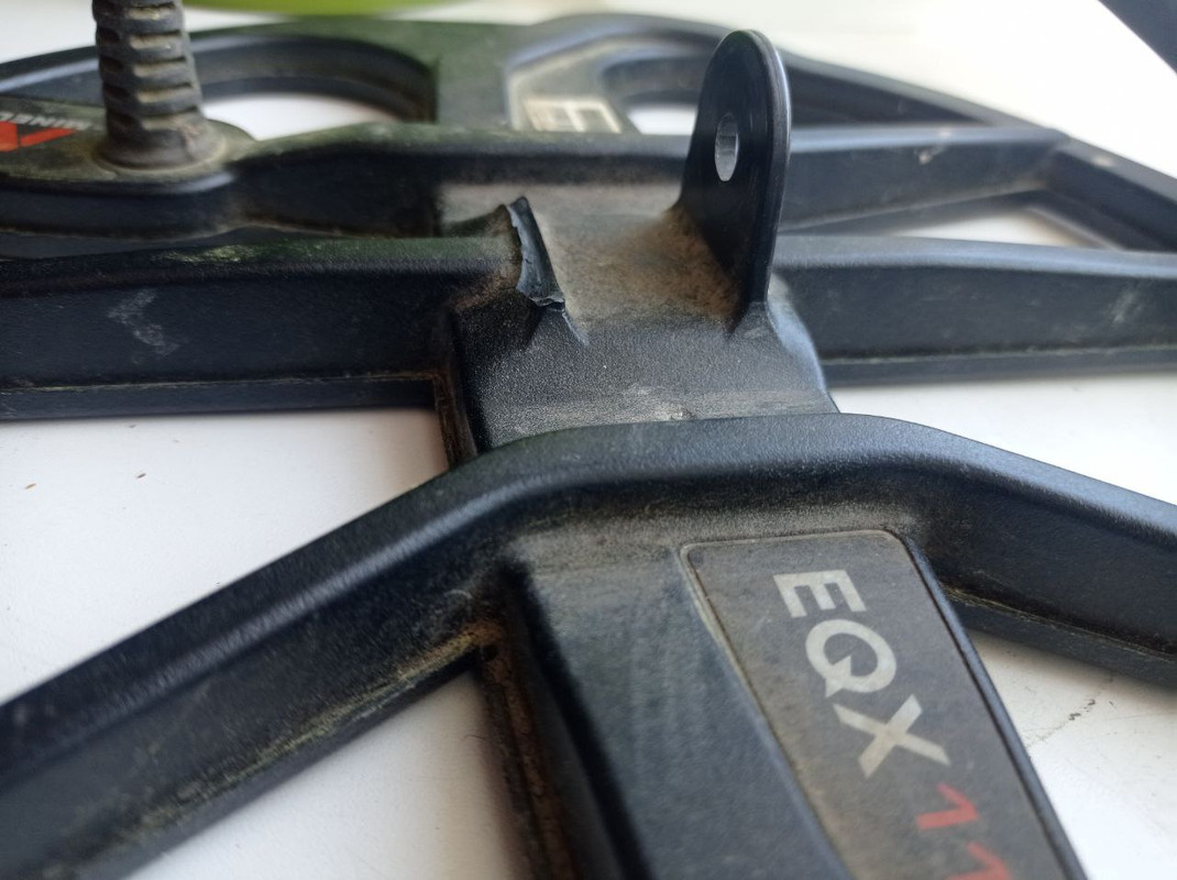

Камрады, подскажите, бывает ремкомплект на катушку веника?
Ухо оторвал sad.gif Под самый корешок

бывает . пишите

Паяльником припаиваете по кругу, потом сверху на шов накладываете стеклоткань и вплавляете её с заходом на неповреждённую часть так, чтобы не было видно. Пластик ровняете надфилем. Всё, за 10 минут починено и станет крепче чем второе ухо.

Интересный способ. Спасибо!
Получается, стеклоткань тонет в расплавленном пластике? Фото есть?

Я там внизу показывал, как чинил оба отломанных уха на катушке.

Поставьте полноразмерный усилитель ушей, который крепится стяжками, и тема закрыта навсегда. Все склейки отваливаются в самый интересный момент.

Это с чего такой интересный вывод? Отваливается лишь в том случае, если руки кривые.
Только клеить и только дихлорэтаном. У меня год с лишним после ремонта всё прослужило, так и сдал по гарантии с кленными ушами.
