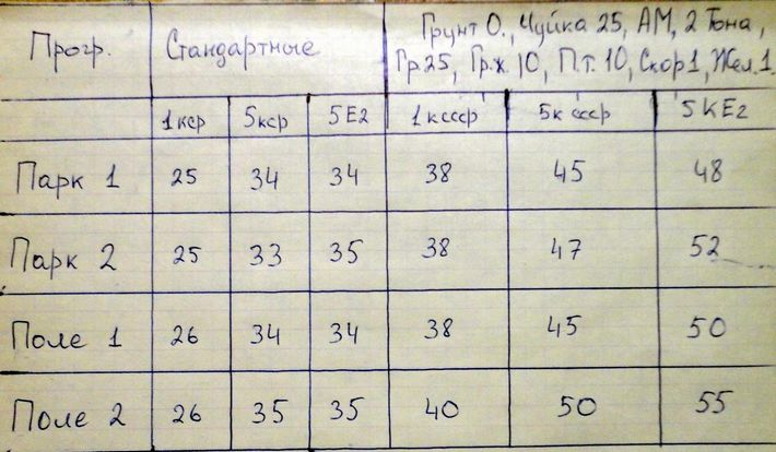

dezur
post Mar 9 2023, 23:52
Создана #45154
Сообщений: 1,570
Зарегистрирован: 28-January 09
Пользователь №: 7,646
Репутация: 360 кг
Камрады, подскажите, пожалуйста.
Нашёл у себя в компе вот такую табличку с результатами тестирования.
Никто не знает, кто её автор? Тесты в реальном грунте, на яме?
В жизни каждого мальчишки наступает момент, когда ему хочется копать землю. (с) Марк Твен.
Baiker
post Mar 10 2023, 00:39
Создана #45155
Сообщений: 10,772
Из: Ярославская губ. 76
Пользователь №: 8,076
АктивистПерсональная
Номер карты: .......4978
Репутация: 810 кг
Самые первые результаты тестирования по воздуху,после покупки,в 2018 году.
kanopus
post Mar 10 2023, 14:50
Создана #45156
Сообщений: 3,289
Зарегистрирован: 7-July 18
Из: Москва или область
Пользователь №: 2,375,499
Металлоискатель: 900
Репутация: 137 кг
QUOTE(Baiker @ Mar 10 2023, 00:39)
А по грунту потом не делали?
Карта заканчивается на 4900
Baiker
post Mar 10 2023, 15:00
Создана #45157
Сообщений: 10,772
Репутация: 810 кг
Так это февраль или март был,сугробы. Потом в апреле уже не до тестов,в поля на несколько недель. Но я тяжело на него переходил,с тогдашними его косяками,через пару недель обратно деус в руки взял,потом успокоился и решил до конца к нему привыкнуть. Не пожалел smile.gif

Спасибо. У меня те же самые настройки, и такие же места.
