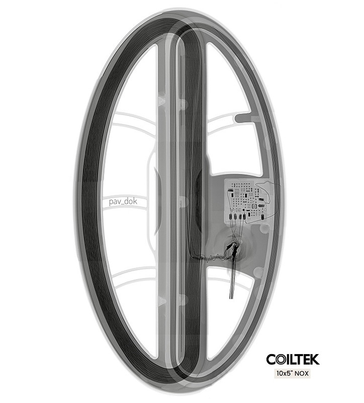

QUOTE(класик @ Jan 12 2023, 20:37)
Если катушка изготовлена так как Вы описали, проблем наверное не будет. Но, я же и говорю про изготовлении катушки, когда экран наносится на сам корпус. Где то есть видео, при легком надавливании на уши катушки, идет срабатывание и трели и виновен в этом именно графитовый экран ИМХО, обмотки не могут же деформироваться. Стандартная катушка изготовлена как Вы описали, а Coiltek 10x5 скорее всего с нанесением экрана на сам корпус. Нужно спрашивать у Сергея Fuma.
А почему вы исключаете лёгкое движение обмоток в области ушей катушки, при их качании, это видео с 10х5 как раз я писал. smile.gif При чем эти глюки както зависят от значения баланса грунта, чем выше значение тем больше глюки, на 0 глюков меньше. ddd.gif
Чтобы избегать ошибок, надо набираться опыта, чтобы набираться опыта, надо делать ошибки...
Павел.

QUOTE(DoKKKK @ Jan 12 2023, 20:49)
Обмотки залит компаундом и двигаться не могут, иначе будут сплошные глюки при легком касании стерни. Все же мое мнение не качественное изготовление катушки.

QUOTE(класик @ Jan 12 2023, 20:58)
Я писал про Фоксов про технологию когда экран (графитовый порошок в нитролаке ) наносится на корпус катушки полностью включая уши.
Повредить поверьте можно, у нас же это получилось.
Так же есть у меня восьмерка от фумы, одна из ранних на экв, и там очевидно что экран на корпус нанесен, наверное он потом по другому делать начал.
Светлая область вокруг тонкой обмотки, говорит о возможной пустоте в заливке, может быть она в чем-то мягком воздушном упакована, азатем залита, в общем хз как там у нее сделано, а толстая залита по полной. Потом, если обмотки прилегают прямо вплотную к пластику где находятся уши, то совсем легкое надавливание все-таки думаю может влиять на обмотки... А там фиг знает, это просто версия smile.gif Либо светлая область говорит просто о более тонкой заливке, что возможно так и есть
Пустоты в заливке кстати есть, прослеживаются светлые пузыри.

QUOTE(DoKKKK @ Jan 12 2023, 21:48)
Светлые пузыри это термо клей, прихватывается обмотка до заливки. А так да, фиг знает где там косяк при изготовлении. Если кто разбирал полностью с выниманием обмотки, тогда что то прояснит.

QUOTE(класик @ Jan 12 2023, 22:19)
Да кстати, что-то не подумал, вполне возможно. Но на штатке Эква такого не замечено, там прихватывают наверно чем-то другим smile.gif
