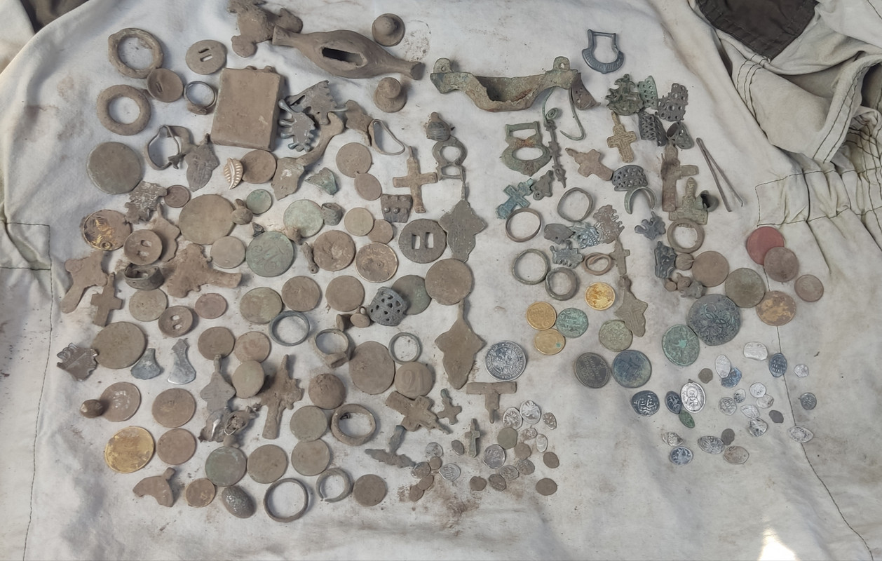

В общем и целом вот так прокатились
Сообщение отредактировано Miwka: May 8 2022, 09:04

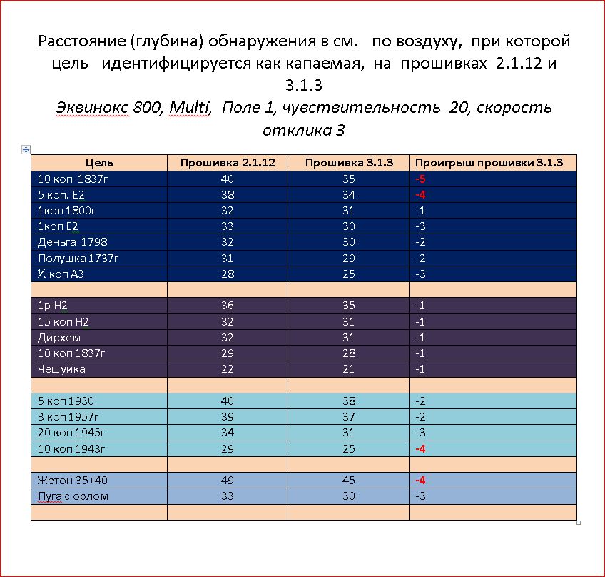

Складывается ощущение, что цена этого спокойствия потеря глубины. Незначительная, но всё-таки потеря. После выхода 3 прошивки сравнил её со второй. Тест проводил не в боевых условиях – дома, но все же он дает представление, какая прошивка поглубже. Может быть, в полевых условиях разница поменьше, не сравнивал. Но по таблице видно, 3 прошивка слегка "придушена" по сравнению с второй.

Тут есть нюанс, лично у меня на второй выше 22 чуйки не было,на третьей 23-24 легко. Получается в итоге,если не раздраконивать Экв на второй до глюков,ставя 23 и выше, а ходить на 22, а на третьей ставить 23-24, то может и потери по глубине нет?

Решился я на эксперимент, отходив всю прошлую осень, и эту весну на прошивке 3.1.3 решился я перед вчерашним копом прошится на 2.1.12. перед прошивкой сбросил на з.н. после прошивки сбросил на з.н. всё по фен-шую. Приехал на место, а место это луг, травы уже много, глюков об траву действительно нет совсем, но ПОМЕХИ... Сначала пошёл искать как обычно, мобилу в карман, на руке смарт браслет, в мобиле всё включено, WiFi, блютуз, геоданные, передача данных. Через 10 минут поиска начался бубнеж, трели, они прекращаются почти полностью когда катушка параллельно земле, но как только я выкапываю сигнал, ложу прибор и начинается бубнеж, я уже и телефон выключил, и от помех отстроился, а ему похер, бубнит... отнес браслет в машину, брелок от сигналки тоже оставил, помогло но не полностью, как будто помехи ловит из воздуха, газовая труба метрах в 100, там и ЛЭП 0.4. И тут я вспомнил когда купил прибор на этой прошивке, такой бубнеж был регулярно, и когда я прошился на третью то и подзабыл об этих глюках. Помогает не надолго переход на другую программу, естественно такие глюки не везде, но конкретно на то место я приезжал в этом году и не раз на третьей прошивке, всё было отлично. Так что для себя решил что 3.1.3 это лучшее что пока смогли минелабовцы. Сегодня перепрошью на третью.
