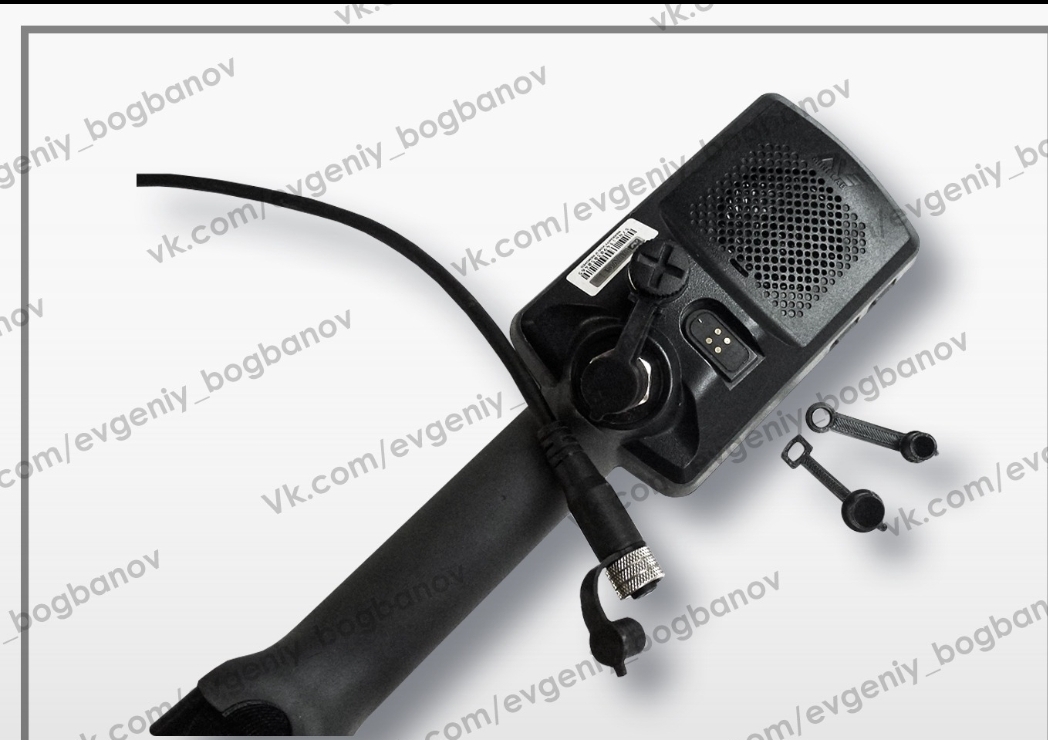

Металлоискатель: Equinox 600
Многие умельцы продают резиновые заглушки для разъема катушки и на блоке при транспортировке. Сразу приобрел комплект, очень удобно.
Strannik.A
post Apr 27 2022, 15:51
Создана #44210
Сообщений: 5
Зарегистрирован: 15-May 19
Из: Ленинградская обл.
Пользователь №: 2,381,724
Тоже транспортирую прибор в рюкзаке, пыль в разъемы не попадает.
