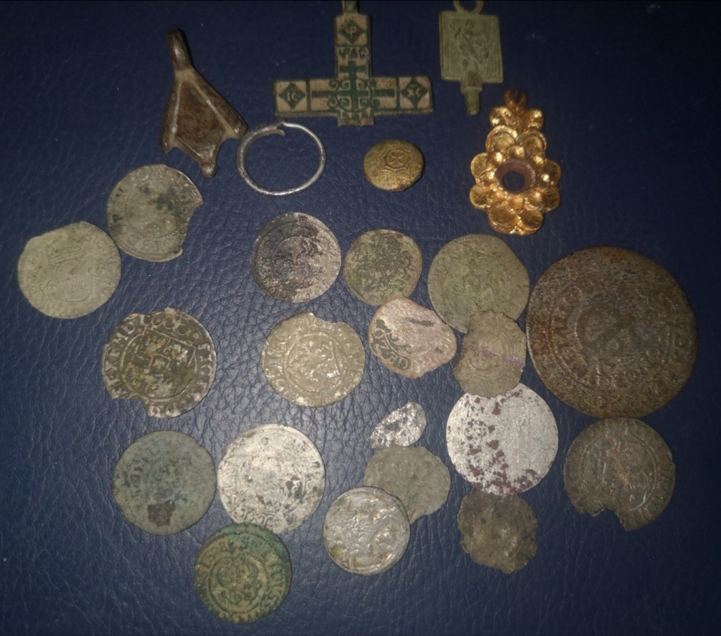

Есть у меня место. Довольно известное в широких кругах. Выюивалось давно, усердно и многими. Ходили там начиная от Асек и заканчивая всеми топовыми мд. Крайний раз место пахалось в прошлом году весной. Потом кукуруза и до сих пор торчат грызки стеблей.
Я давно забил на это место, потому что было никак. Вообще никак. Но на прошлой неделе, решил туда сунуться. Поставил снайперку 6", врубил 40 кГц и пошел. По идее там стряло два домика в разные периоды времени. Два локальных пятна монет разных эпох. По итогу поднял штук 20 монет серебром, от денариков ВКЛ до тридцатигрошовиков, размером с советский железный рубль. Серебряную серьгу уроборос, обломок очено красивого крестика, шпору, пару медных монет, наперсток, ещё одну серьгу, или в очень серьезной позолоте,или правильную., ещё не разбирался, даж чешую.
Смысл в чём- глубина, это конечно здорово. Но надо разделение и выделение. Давно подсел на 6" и очень доволен.
Как-то перешёл с глубины на то, что очень много сигналов до штыка, мы тупо не можем выделить ни с одним мд.
Почва- чернозём, перемес из кусков современного железа от с/х техники, железа того времени, керимика, кирпич бьющий на экве в -8-9,керамика, гк и хк. Лично привозил туда знакомого с Деусом, правда первым. Так что, дело не в глубине на какалики, а в том, чтобы их выделить среди мусора.
Фото своих находок, обычно ,не выкладываю. Но в этот раз сделаю исключение, дабы подтвердить свои слова. На фото только серебро ,биллон и интересные предметы, на мой взгляд. Медь, наперсток, шпору итд не фоткал, надеюсь поверите на слово. Вдобавок в полезным целям ещё и горсть обломков, не определяемого характера. Большинство мелочь, плюс горсть свинца от капель - оплавышей, до современной дроби.
Зы, рядом ходил товарищ с 800 Эквом, но с 11". Пару серебрях, две копейки Павла, обломыши, гильзач. Тоже на 40 кГц.
Добавлю. С собой имел катушку штатку 11". Был момент, решил поставить её и походить с ней в различных режимах. Сигналы пропали, правда, поднял ей как раз медную деньгу и наперсток и один денарик. Да, глубина больше штыка, но очень мало сигналов из пооезных. Сменил на 6" снова и по своим следам поднял штук 5-6 монет и желтую серьгу.
Выводы делайте сами.

QUOTE(Zemlekop. @ Apr 25 2022, 18:32)
....Поставил снайперку 6", врубил 40 кГц и пошел. По идее там стряло два домика в разные периоды времени. Два локальных пятна монет разных эпох...
Почва- чернозём, перемес из кусков современного железа от с/х техники, железа того времени, керимика, кирпич бьющий на экве в -8-9,керамика,  гк и хк. ...
Зы, рядом ходил товарищ с 800 Эквом, но с 11". ... Тоже на 40 кГц.
Добавлю. С собой имел катушку штатку 11"....
А почему 40кГц если дело не в глубине? По моему мульти выделяло бы гораздо лучше или всё же дело в излишнем оцветнение 40кГц, соответственно и сигналов больше.
Сообщение отредактировано PUHH: Apr 26 2022, 03:05

QUOTE(PUHH @ Apr 26 2022, 02:58)
Пробовал и в мульти, но наиболее хороший результат дает 40 .
Возможно, как раз дело в том, что большинство монет это низкопробный биллон с большим количеством олова в сплаве, плюс толщина монет в два раза тоньше чешуи. Толстая фольга. Гляньте на фото, у половины обломы по краю из-за этого. И, скорее всего, хорошо лежащие монеты вынимаются сразу. Остаются или в замесе, или стоящие на ребре.
Да и в режиме 40, мд не видит более глубокие железные цели, что дает возможность как раз собирать неглубокие в перемесе. Можно, конечно, подрезать чуйку, но тогда подрежем и чуйку для тех, которые на 40 кГц взялись на пределе.
По сути, можно ходить сразу на мульти, а потом проходить на 40 кГц.
Есть у меня второе место. На котором я обкатывал режимы Эква. Ходил сразу в мульти, потом пробовал одиночные режимы. После мульти, находки идут немного в режиме 40 кГц. Появляется мелочь монетная, типо в размер 1 коп ссср, но тоеьше и медь(солиды- боратинки), такого же размера солиды биллоновые, много мелкого свинца старого, размером в дробинку и выше. Тоесть начинает мд тянуть низкопроводные и мелкие цели. Потом ставлю катушку 6", врубаю 4 кГц- по нолям. Железо не цветнит, но и сигналы не появляются. Ставлю мульти и, сигналы появляются, но это в 99,9% глюки на железо, которые мд потом сам и распознаёт. Для начала, копал их, чтобы исключить оцветнение. В100% случаев, оказалось мелкое кованое железо, типо гвоздей, или подковных гвоздей.
Врубаю 40 и появляются сигналы. Снова мелочь свинцовая, пару пломб, прямо у ямок тех, кто покопал там ранее. Появляется биллоновая и медная мелочевка. Поднял жетон довольно крупный с монету 2 коп Николая, но в толщину жестянки от банки консервной. Полушку Екатерины, запонку, обрубки толстой медной проволоки..... Почва там такая же, по виду, как и на участке, с которого фото. Чернозем, такой же замес керамики, гк, хк и печных лютых кирпичей. Хорошо, что место локальное, круг метров 10 в диаметре. Можно неторопливо хорошо выходить, до потери сигналов на какой-то то частоте, а потом врубить, для проверки эффективности другую. На моей памяти, пахалось 1 раз в прошлом году. И выбилось сразу компанией из трех человек в хлам. После этого, я его использовал, как полигон.
Скорее всего, для каждых условий будет индивидуальный подход. Где-то 40 кГц даст лучший результат, где-то мульти. В моем случае, именно 40 кГц его дает. Может у кого кирпич не такой злой -8/-9 на Экве, может меньше глубокого железа, которое дает фон, при работе в мульти, для частот 7-15 кГц.
Сообщение отредактировано Zemlekop.: Apr 26 2022, 11:37
