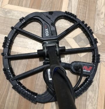

Увидел вот "такое" в продаже....Немного задумался....Может от количества "стяжек" увеличивается глубина обнаружения?Знатоки подскажите biggrin.gif
