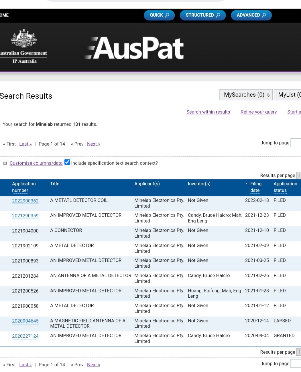

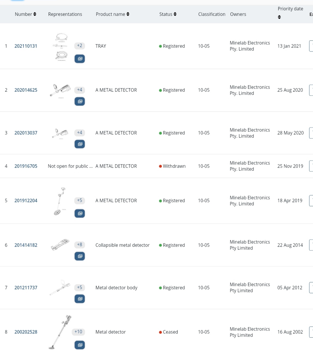

post Feb 24 2022, 07:06
Создана #43995
Сообщений: 2,619
Зарегистрирован: 6-June 17
Из: Красноярский край
Пользователь №: 2,364,313
Металлоискатель: ACE350-> Equinox600
Репутация: 69 кг
ML недавно подал кучу патентов - приборы, улучшения, антена, коннектор и даже катушка. Нам ждать умную катушку или может безпроводную?
Взято тут http://pericles.ipaustralia.gov.au/ols/auspat/quickSearch.do
Увы патенты в стадии filed нельзя почитать
На том же сайте можно посмотреть патенты на дизайн, у ML один патент на дизайн прибора от 2019 пока запрещён к просмотру...
Сообщение отредактировано PUHH: Feb 24 2022, 07:07
GVOL
post Feb 25 2022, 01:05
Создана #43996
Сообщений: 2,573
Зарегистрирован: 25-October 15
Из: г. Волжский
Пользователь №: 2,340,414
Металлоискатель: Equinox 800/XP Deus
Репутация: 340 кг
QUOTE(PUHH @ Feb 24 2022, 07:06)
Как они хотят совместить ужа и ежа? Беспроводную катушку к Эквиноксу, по ВиФи? А антенну в катушечный разъём? Может мы что то не до поняли и в Эвиноксе 800 заложена "бомба" замедленного действия и путём прошивки можно будет сделать беспроводной подводный мультичастотник - убивец Дэус 2 biggrin.gif
WhatsApp/Viber/Telegram +79377233512
