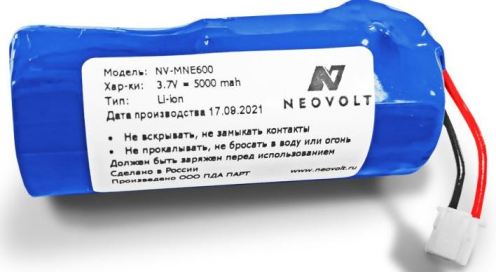

Доброго. Натолкнулся на такой аккум: Аккумулятор Neovolt для Minelab EQUINOX 600, 800 5000mah, ст-ть 1940 р. Доставка. Типо, сделано в РФ. Провода три, белый посредине плохо виден. Т.к. я криворук, то меня привлекло то, что ничего не нуно перепаивать. Может кто сталкивался или может, выскажет свое мнение?

Улыбнуло сделано в России.Боюсь если снять верхнюю пленку,то увидим элемент китайского производства.Зачем переплачивать деньги?Элемент с выводами в Китае стоит рублей 350.Перепаять дело десяти минут.Обмотал изолентой.Можно в термоусадку затянуть при желании.
