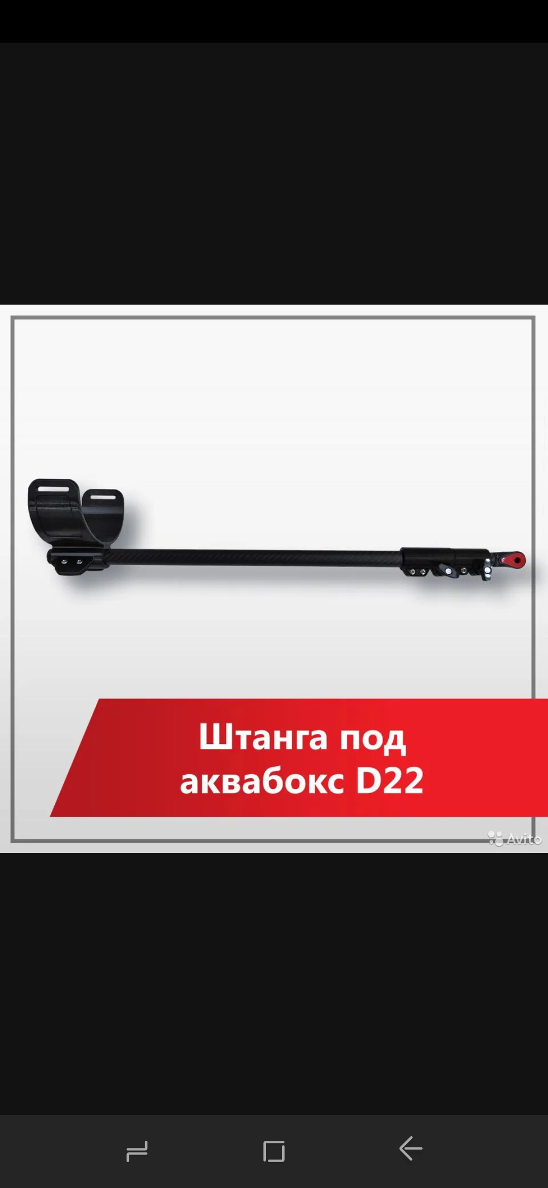

Пользовался всеми, в результате -штанга от зуки лучший вариант. Монопод и штанга GM - одно и то же.
ewgen por
post Dec 7 2021, 17:40
Создана #43402
Сообщений: 92
Зарегистрирован: 17-April 20
Пользователь №: 2,389,214
Пользуюсь такой. Причём на второй прибор карбон сам покупал на али. Очень доволен.
