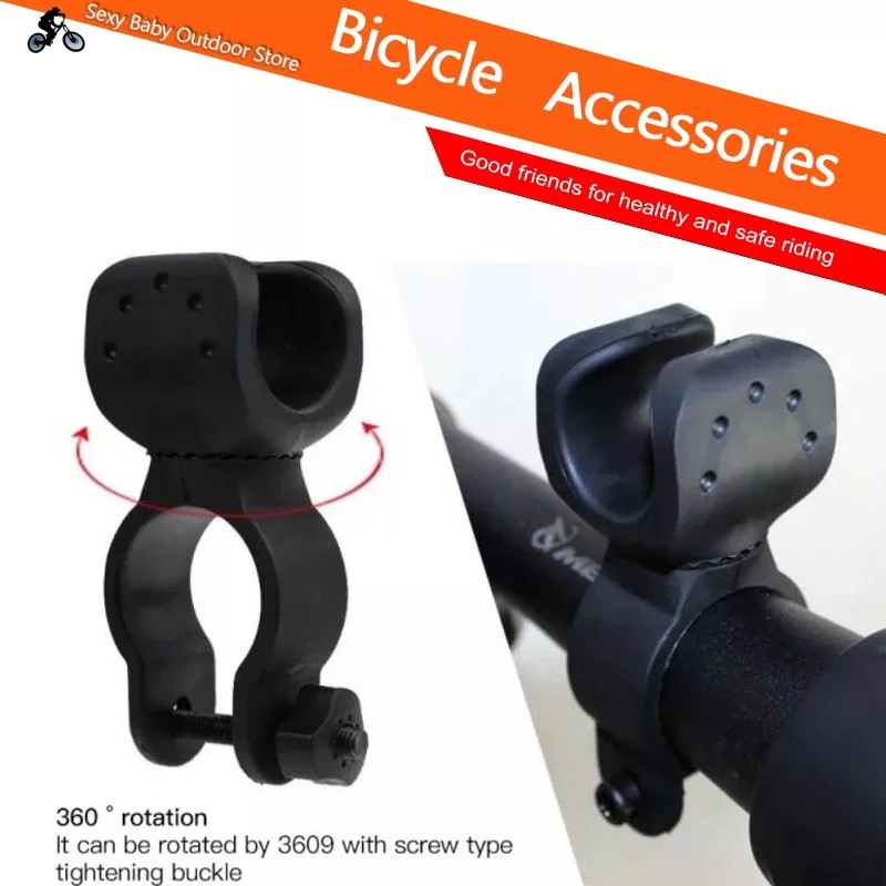

QUOTE(Фёдор Генадич @ Nov 26 2021, 07:12)
Ещё на такую штуку можно) как я сделал)
Сообщение отредактировано Subarist: Nov 26 2021, 07:35
Я в ответе за то, что я сказал, но не за то, как вы это поняли…

QUOTE(Фёдор Генадич @ Nov 26 2021, 07:17)
Вот по поводу лопаты, может и не замечал конечно, но вроде такого не было, а вот на телефон в на грудном кармане-это да, начинается курлыканье 13.gif
Режим полёта только и спасает
Тоже так было, прошился на 3.1.13 ушла эта проблема

QUOTE(Subarist @ Nov 26 2021, 07:27)
Благодарю, надо будет присмотреться ко всем вариантам, как поудобнее будет приделать 14.gif
