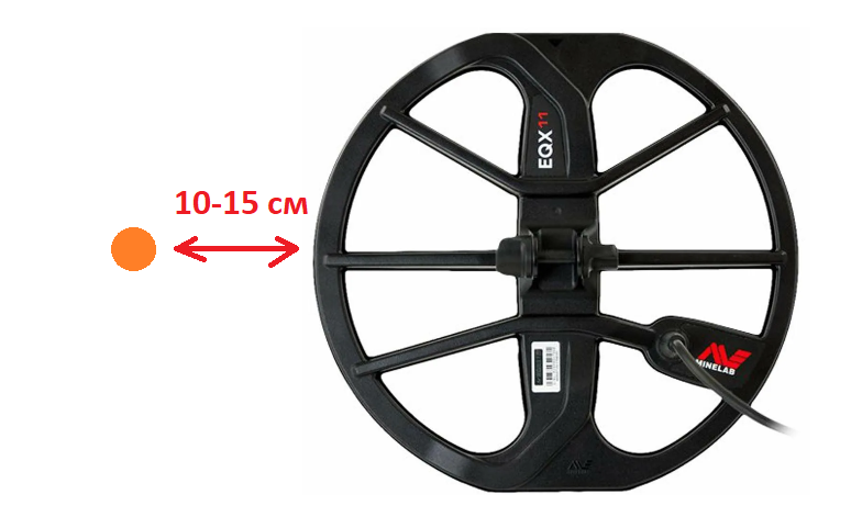

Лучше бы он на столбик монет цветной сигнал давал в Мульти, а не черметный. Чем все эти одиночные частоты, нафиг не нужные.

QUOTE(san @ Nov 18 2021, 17:32)
ну проблема то, только с вертикально расположенной стопкой, а много ли их таких в природе зарыто. что бы прям строго вертикально?
Да и такую видит цветом краем катушки, только что проверил smile.gif печально но зацепить можно. Даже не краем, а сбоку от катушки:

QUOTE(Stamp @ Nov 18 2021, 14:59)
Ведь по логике он должен давать сигнал от верхней монеты, но это не так! тогда почему влияет их кол-во? зависимость от обьема цели или от кол-ва замкнутых по себе целей и их форме. Не пойму от чего это зависит...
Вихретоки… Всё это «неправильные» для прибора или данного типа катушки вихретоки, исходящие от подобного вида целей, или как там это правильно. cheesy.gif Сергей Асго говорит что концентрическая катушка правильнее идентифицирует подобные стопки, чем DD катушка.
