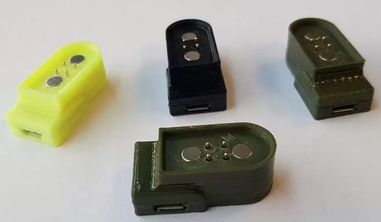

Доброго всем,где можно приобрести USB адаптер для Equinox,на Авито висела объява но уже закрыта,может кто знает где купить?на форуме не нашел.скиньте ссылку.....заранее благодарю.
