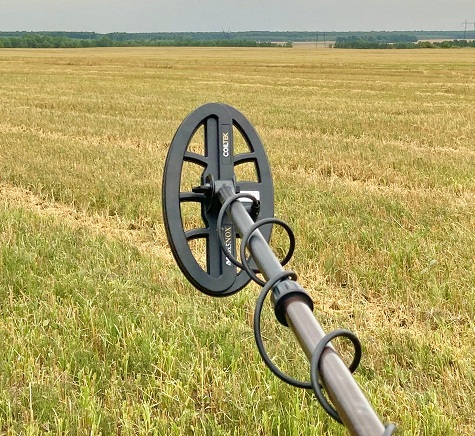

Никогда не наматывал провод плотно, никаких серьезных и мешающих ложняков мне это не создавало, катушку чищу раз в сезон примерно, никогда количество грязи под защитой так же не создавало серьезных мешающих ложняков… ddd.gif
