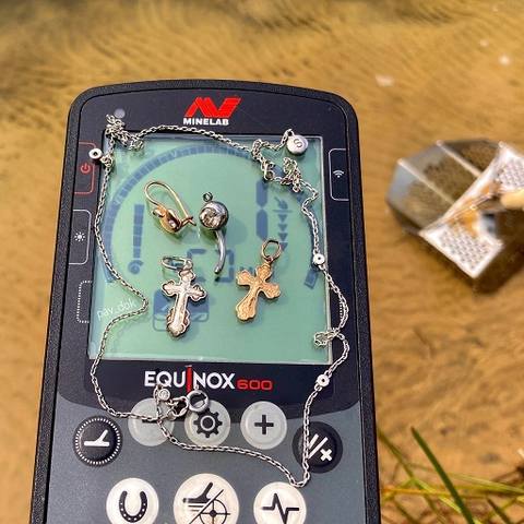

Нормально всё первые программы видят, зачем мучиться по воде со вторыми, слушать глюки с вди 1-2 и занижать из-за этого чуйку, когда на первых можно безглючно держать более высокую чуйку и не париться.
Ходил на Поле 1 с коилтековским эллипсом 10х5" по пресной воде, голдовый крестик и серьга слева (на общем фото) как раз были с вди 1-2. ddd.gif
Сообщение отредактировано DoKKKK: Aug 23 2021, 10:03

Да про фольгу то не важно, отличит не отличит, мы ж сейчас про подводный поиск говорим, а там все сигналы как правило копаются и тем более низкие цветные, так как это в основном и есть мелкие цели из правильного металла.
Вторые программы видят конечно лучше особенно по воздуху, ВЧ же преобладает, но не будет ли это преимущество теряться под водой, особенно при вынужденном снижении чуйки, может задушенный Парк 2 и Поле 1 на высокой чуйке ~ тож на тож выйдет. Ну и, опять же, так как говорим о подводном, Деусом то на 74 кГц под водой реально работать? Как по поводу глючности и на сколько придется душить чуйку, интересно... ddd.gif
