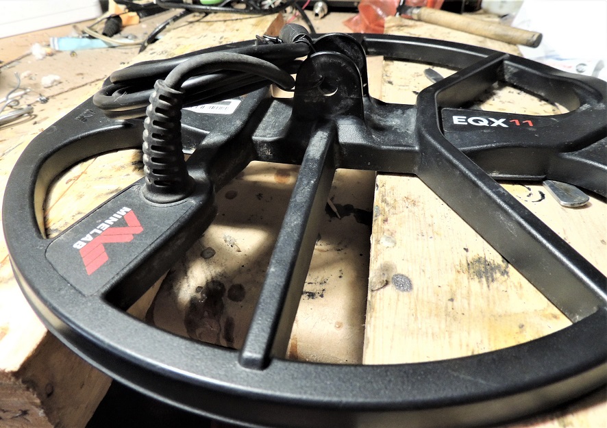

QUOTE(overlive @ Aug 19 2021, 22:36)
P\S Похоже с катушкой проблема - проверить бы другую катушку на вашем приборе и наоборот вашу на другом приборе.
У катушки уши восстановленные, в том году ломались. Интересно, это может служить причиной отказа в гарантии?

QUOTE(kanopus @ Aug 20 2021, 02:44)
если ремонт блока то катушка тут не причём, а вот если дело в катушке то скорее всего откажут... Хотя...
По мне так проблема в башке, раз не в мульти всё норм. Перепрошивка по идее должна помочь

Есть у меня катушка с похожими симптомами. На мульти занижает вди средне проводящих целей,пятак Е2 скидывает в -1. Более менее адекватные показания на частоте 10, на низших частотах вди средних целей завышаются,на высших занижаются. Пятак в -9 улетает. Это глюк самой катухи.

QUOTE(PUHH @ Aug 20 2021, 09:03)
Тут бы у кого узнать поточнее..
QUOTE
Перепрошил, не помогло к сожалению.

QUOTE(Baiker @ Aug 20 2021, 09:52)
В общем выглядит так: 2 копейки 1854 года, медяк побольше советского пятака на частотах 4 и 5 кГц выдаёт VDI 40 с высоким звуком, на 10 кГц 33-34, на 15 кГц 27. Переключаюсь на мультирежим и там 1-2, уводишь монету к краям катушки 2-4, машешь сбоку катушки — 6-8.
На серебро 20 копеек Николая II другая реакция, на режиме мульти даёт VDI 15, а советский полтинник 24 года опять скатывается до 1-2. На моночастотах всё в порядке.
А вот советский пятак 48 года на мультирежиме кажет 15-17..
Всю голову сломал.
И да, прибор перестал отстраиваться от грунта в ручном режиме.

QUOTE(kanopus @ Aug 20 2021, 10:50)
Всю голову сломал.
катуха - 100%

QUOTE(Тихон.я @ Aug 20 2021, 11:17)
катуха - 100%
Понятно. Прибор гарантийный до февраля 22 года, осталось только выяснить, откажут из-за ремонта ушей или нет..

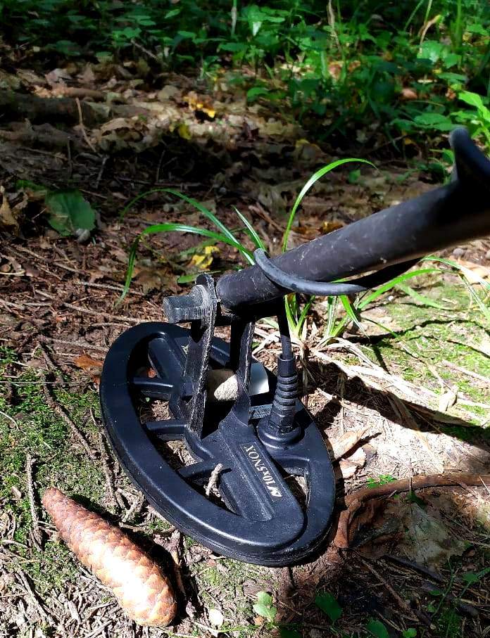

QUOTE(overlive @ Aug 17 2021, 21:11)
Ога спасибо за подсказку,почитал,как я понял это своего рода аммортизатор для катушки что бы она помягче об препятствия ударялась.Думается что с коилтековской этой на Эквнокс такой вариант не поможет но как вариант можно попробовать.
Вот, попробовал я эти удлинители(уши Сусанина). Вчера сделал на скорую руку. Впечатления: тока положительные smile.gif Не решает всех проблем по шумности, но сводит их к минимуму.
Катушка боковые удары держит - как Тайсон в молодости bash.gif В этом вся фишка, если сильно всё не стягивать. Даже, удалось выкрутить чуйку на 22 yikes.gif на первых программах. Ну, прямо, вполне себе - зер гуд!!!
Правда, при лёгком постукивании о землю, всё так же идут фантомы Но, если чуйку опускать до 19-20, то вполне приемлемо. БГ, был в районе 9-11.
И ещё одно: как подметил уважаемый DoKKKK, если зафильтровать БГ, то ваще, ништяк...(( cheesy.gif )) и этот баг, почти, пропадает.

QUOTE(kanopus @ Aug 19 2021, 22:29)
Ну в общем практически "памагите!!!"
На мультирежиме наблюдается диковинная картина — VDI на водочные кепки не поднимается выше 10. Банка от пива примерно 15. Обнаружилось это на копе. Баланс грунта ушёл в ноль и ручная отстройка не производится.
Пришёл домой, помыл на всякий случай катушку, включил. Взял монету 2 копейки 1854 года, здоровая такая медяха, попробовал по воздуху, как оно будет. А оно показывает 2-3-4 и не более того. Звук тоже низкий.
Переключаю на любой монорежим, монета звучит высоким тоном (полифония 50 тонов), VDI от 30 до 40..
Да, прибор 600, катушка родная, аккумулятор свежий, заряд держит отлично. Сброс на заводские установки кнопкой включения не помогает..
катушка а точней кабель. двое знакомых по гарантии с такими симптомами поменяли 17.gif

QUOTE(Fil721 @ Aug 20 2021, 15:16)
А как интересно кабель так вди меняет на разных частотатах? Моя катуха на чуйке 25 спокойна, а вди меняются. Это глюк какой то в мозгах.

QUOTE(Baiker @ Aug 20 2021, 16:27)
Если глюк в мозгах, то по идее должно перепрошивкой лечиться, однако мне не помогло.
Хотя может быть в катухе своя прошивка, типа BIOSa, которую можно сделать только в условиях сервисного центра

QUOTE(kanopus @ Aug 19 2021, 22:44)
Да есть повод для отказа,механическое повреждение -хотя ddd.gif если в гаранти откажут то к Сергею ник Fuma,можно кабель поменять и вообще что скажет.
QUOTE(Оланд @ Aug 20 2021, 12:54)
Оо Спасибо за инфу smile.gif тогда тоже так сделаю всеж хоть чуть потише уже хорошо. Зафильтровать БГ - в смысле на ноль поставить в ручную?

QUOTE(overlive @ Aug 20 2021, 20:26)
...... Зафильтровать БГ - в смысле на ноль поставить в ручную?...

QUOTE(kanopus @ Aug 20 2021, 20:00)
В вашей катушке неисправен кабель. Оборвался проводок внутри кабеля. Кабель на этих катушках хороший, если его не трогать. Но когда начинаете его сворачивать, гнуть, перегибать, то он быстро портится. Даже как на фото делать не надо.

QUOTE(kanopus @ Aug 20 2021, 11:24)
попробуй , будет интересен такой опыт по идее не должны отказать , ну а если откажут - заменим кабель ) поставим красивый и прочный biggrin.gif

QUOTE(kanopus @ Aug 20 2021, 19:00)
При чем тут прошивка?
Если замена кабеля исправит ситуацию,это будет чудо 15.gif ,свою тоже с радостью отправлю.

QUOTE(Baiker @ Aug 20 2021, 23:48)
Ну а как ещё глюк в мозгах лечится?

QUOTE(Fuma @ Aug 21 2021, 01:14)
Я конечно не специалист по катушкам... Но если принять за факт что оцифрованный сигнал "не в мульти" долетает от катушки до блока без проблем, а летит он по тем же проводам что и "мульти" , то значит сам кабель цел. Если и с блоком проблем нет, то остаётся платка в катушке и её выходы на катушку...
Кабель надломился по экрану . сопротивление его вырастает .меняется. Меняются параметры катушки. Это видимо уходить индификация в другой диапозон.Все просто . А кабель гавно. Живет не долго даже на свежих приборах..
