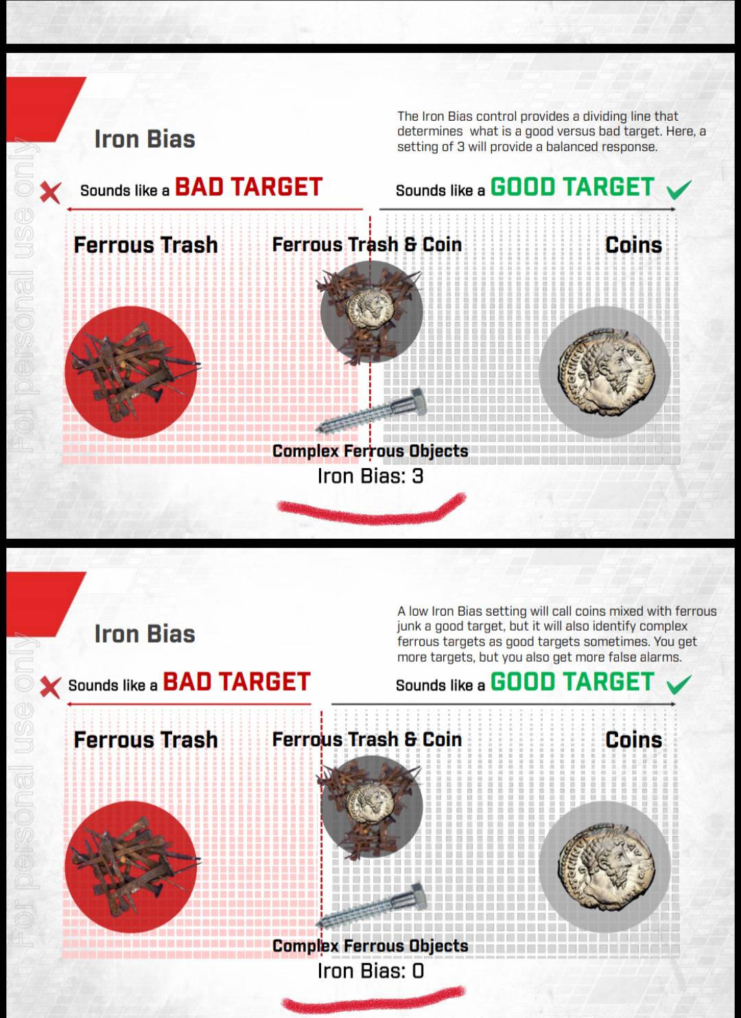

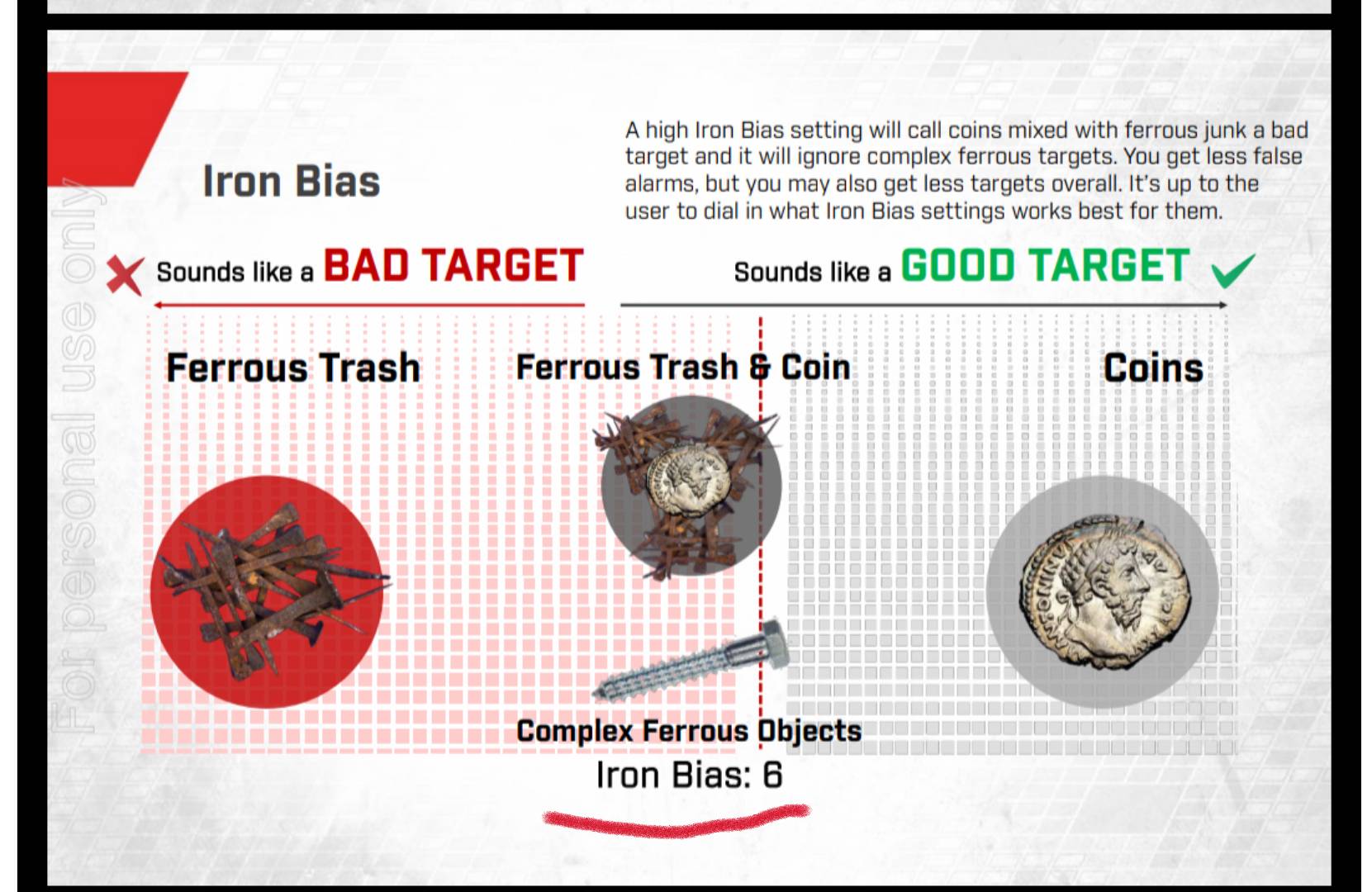

Для FE есть картинки от ML, исходя из них, баланс между цвет/черный это FE=3. Т.е. FE=0 это более цветной сигнал, с другой стороны сигнал изначально получается более цветной и возможно 0 это сигнал без изменений. Я склоняюсь ко второму - 0 сигнал без обработки, соответственно он в обоих случаях Fe/F2 идентичен.
Для себя решил, что наиболее удобным, с тачки зрения повышения эффективности поиска, будет начинать на новом месте и в разведке ВСЕГДА с Fe и Fe2 выставленными в ноль. А если уже избыточное оцветнение будет доставлять явные неудобства в конкретном месте, поднимать Fe2 до приемлемых в данном месте значений.
