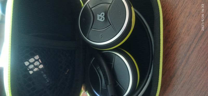

ATpoxa
post May 26 2021, 16:40
Создана #41719
Сообщений: 1,057
Зарегистрирован: 22-September 13
Из: Альфа Центавра зна..
Пользователь №: 60,104
Репутация: 71 кг
QUOTE(jagd @ May 26 2021, 09:29)
вы черные купили?
Здравствуйте,66 audio bts pro,черные с салатовой полосой.Загрузил кодек APTX LL,всё ок., + на экране присутствует,задержек нет.Эквалайзер крутил через приложение на телефоне,немного убрал низкие частоты и добавил высоких.
Сообщение отредактировано ATpoxa: May 26 2021, 17:02
