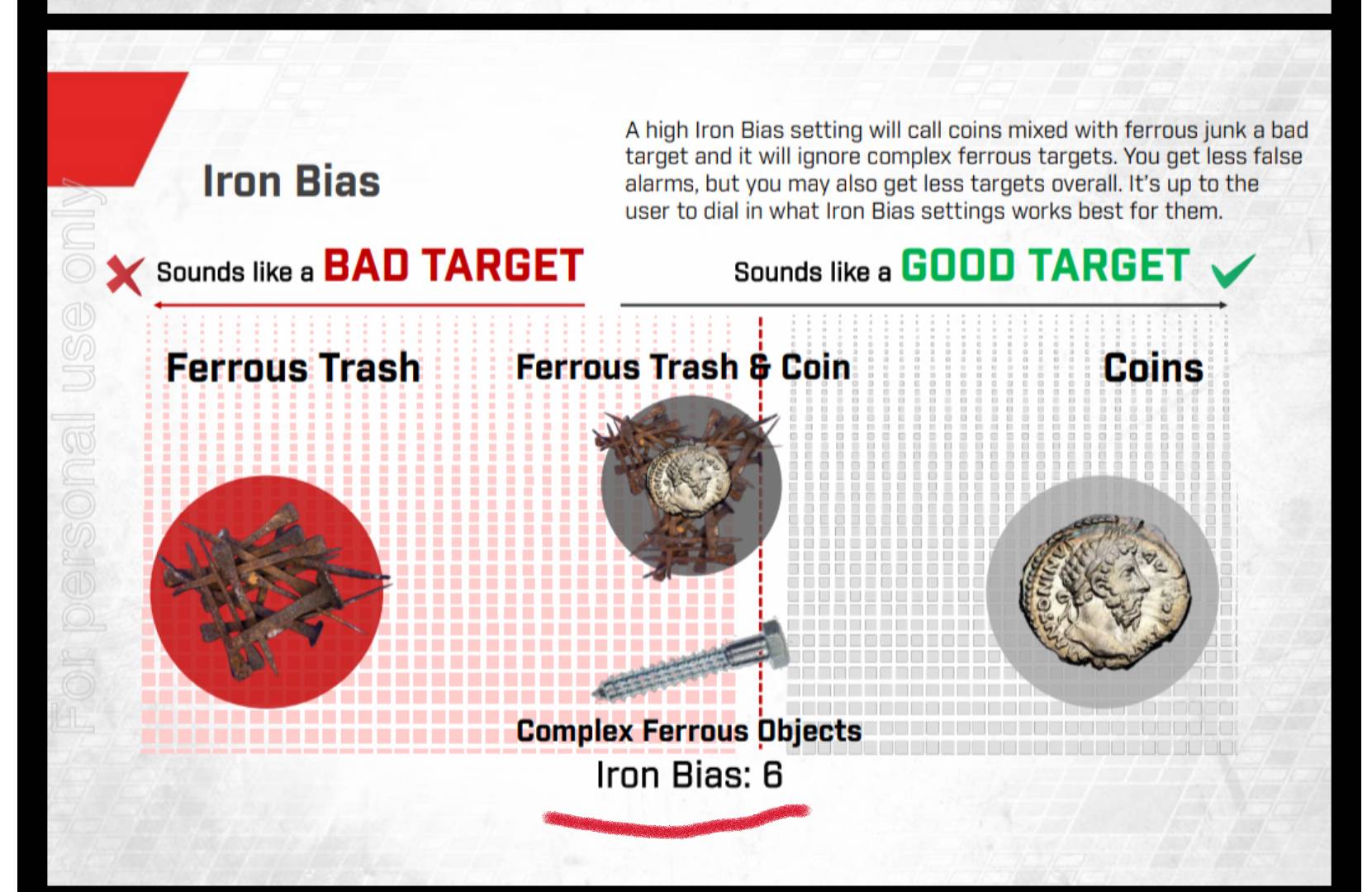

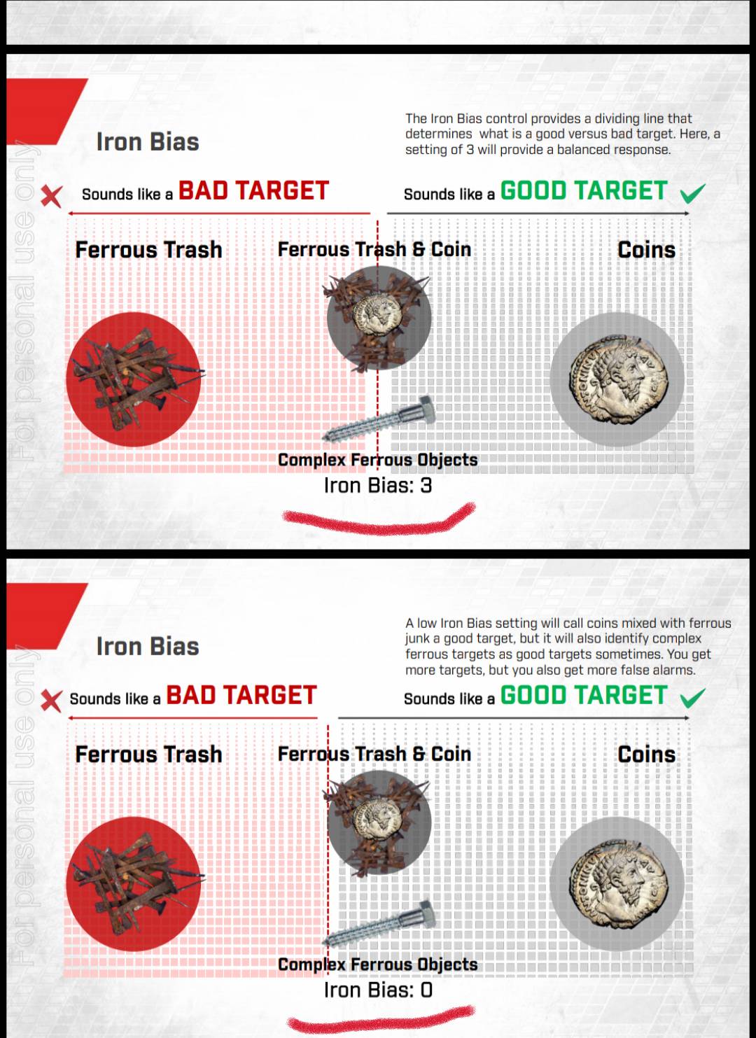

Корявенький перевод из инструкции, с некоторой корректировкой:
Настройка Iron Bias FE обеспечивает некоторый контроль над идентификацией. Более низкое значение FE позволит преобладать естественному отклику, что означает, что цель с большей вероятностью будет классифицирована как цель из цветных металлов. Установка более высокого значения FE увеличит вероятность того, что цель идентифицируется как железо. Установка Iron Bias F2 обеспечивает регулировку тона и VDI для более широкого спектра железных целей, включая некоторые типы железных крышек, например от пива, для которых Iron Bias FE менее эффективен. Iron Bias F2 лучше всего использовать в режиме All Metal, когда слышны железные тона. В местах с плотным железным мусором рекомендуется более высокое значение Iron Bias, чтобы железные цели идентифицировались как железо. Но в тех местах, где вы не хотите пропустить ни одной цветной цели среди железного мусора, рекомендуется использовать более низкое значение. Только нужно понимать что это приведет к тому, что будет обнаружено больше железных целей, которые будут идентифицированы как желательные цветные цели. Короче говоря при низких значениях феррума железки будут оцветняться, зато цветные цели среди них лучше будут выцепляться! При высоких значениях феррума, на замусоренных местах, железки будут меньше оцветняться, но и цветные цели среди них будут хуже выцепляться! Тут уж каждый вибирает приоритеты сам для себя Сообщение отредактировано DoKKKK: Apr 20 2021, 22:10 -------------------- Чтобы избегать ошибок, надо набираться опыта, чтобы набираться опыта, надо делать ошибки...

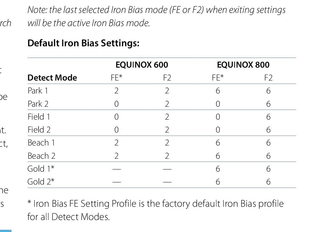

QUOTE(fin jr @ Apr 21 2021, 04:31) Где это написано? Думал они работают независимо Это написано в английской версии инструкции (только она содержит информацию по 2-ой и 3-ей прошивке), стр 52: "The Iron Bias FE and Iron Bias F2 settings profiles are independent. When Iron Bias FE is selected, the Iron Bias F2 setting has no effect, and vice versa." (Профили настроек Iron Bias FE и Iron Bias F2 независимы. Когда выбран Iron Bias FE, настройка Iron Bias F2 не действует, и наоборот.) Для понимания работы Fe есть картинки, взятые мной из какой-то презентации ML: Как видно истинная озвучка того что под катушкой где то в районе 3, а 0 это уже оцветнение. F2 работает более сложно и картинки по её работе пока не попадалось... Сообщение отредактировано PUHH: Apr 21 2021, 04:31 |

QUOTE(PUHH @ Apr 21 2021, 04:22) Это написано в английской версии инструкции (только она содержит информацию по 2-ой и 3-ей прошивке), стр 52: "The Iron Bias FE and Iron Bias F2 settings profiles are independent. When Iron Bias FE is selected, the Iron Bias F2 setting has no effect, and vice versa." (Профили настроек Iron Bias FE и Iron Bias F2 независимы. Когда выбран Iron Bias FE, настройка Iron Bias F2 не действует, и наоборот.) Как видно истинная озвучка того что под катушкой где то в районе 3, а 0 это уже оцветнение. F2 работает более сложно и картинки по её работе пока не попадалось... Спасибо! Получается наоборот, что fe и fe2 зависимы, иначе бы могли работать одновременно. Поэксперементирую на майских |

QUOTE(fin jr @ Apr 21 2021, 09:26) Спасибо! Получается наоборот, что fe и fe2 зависимы, иначе бы могли работать одновременно. Поэксперементирую на майских Ну как они зависимы, когда в инструкции четко написано что независимы, по этому они и не могут работать одновременно, работает только тот феррум, который выбран, и он в этот момент от другого не зависит. The Iron Bias FE and Iron Bias F2 settings profiles are independent. (Профили настроек Iron Bias FE и Iron Bias F2 независимы.) -------------------- Чтобы избегать ошибок, надо набираться опыта, чтобы набираться опыта, надо делать ошибки...

QUOTE(fin jr @ Apr 21 2021, 13:26) Спасибо! Получается наоборот, что fe и fe2 зависимы, иначе бы могли работать одновременно. Поэксперементирую на майских Не зависимы, в данном случае, это значит значенич одного режима ни как не влияют на работу другого, потому что связи между ними нет и работает либо один либо другой. Можно ведь к примеру запустить две песни одновременно на компьютере, но насладиться обеими сразу не получится и вы так делать не будите. |
