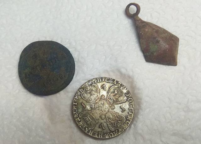

А мне, второй небольшой выезд сезона принёс всего три монетки и сережку 14.gif
Третья монетка советик поздний...
