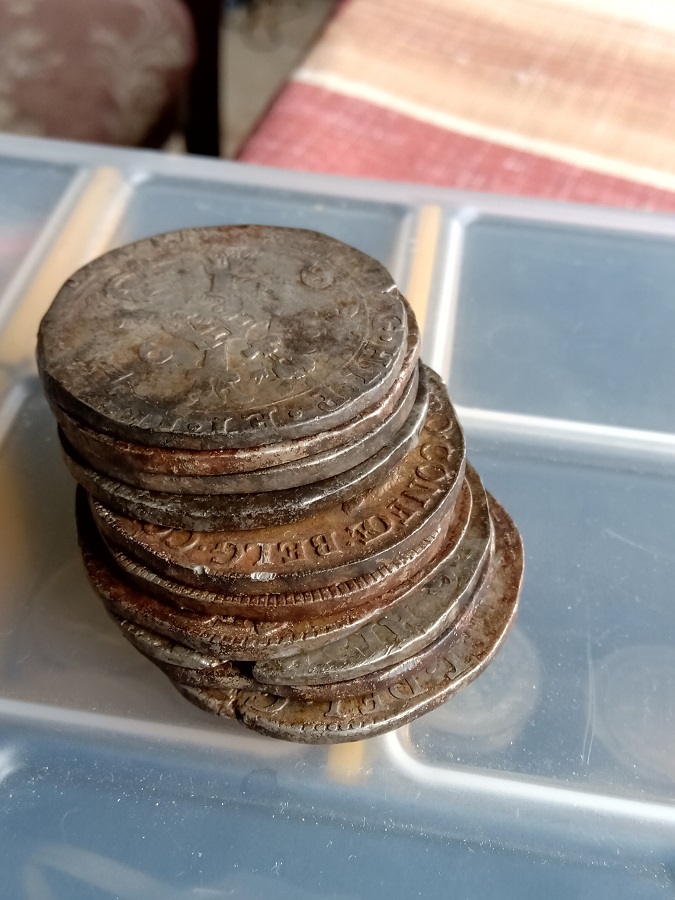

QUOTE(markoni @ Apr 11 2021, 10:50)
Вопросец возник к пользователям веника. В рядах первых купил я этого приборку. Естественным было желание облазить все козырные,на мой взгляд, места. Там,где водился когда-то жЫр..  Особенного ничего так не поднял  после деуса,поэтому поставил его в дальний угол гаража. А после сравнения  обоих на свеженайденных талерах  сига третьего из кучи,сразу продал.  Не видел он их в склейке. (( Да и неудобен он  в плане конструктива в сравнении с дусей. sad.gif   Говорят,что новые прошивки что-то там подправили в плане поиска таких монет.  Решаю для себя вопрос. Стоит покупать его снова? .Или от добра, добра не ищут?  У трака заглючила катушка .Глянул на цены новых бабочек и ужаснулся.. 15.gif
Добрый вечер,в пошлом году ,на прошивке 2,1,2 пробовал стопку патагонов (10шт) в домашних условиях, видит хорошо. Только в каком то положении, немного сбивается, но такой сигнал не копать нельзя .
Сообщение отредактировано snmt: Apr 11 2021, 20:58

QUOTE(snmt @ Apr 11 2021, 20:52)
Спасибо. Значит поправили.. В земле тестили или воздух? Если воздух,то это ни о чём не говорит..

QUOTE(markoni @ Apr 11 2021, 22:48)
воздух.
