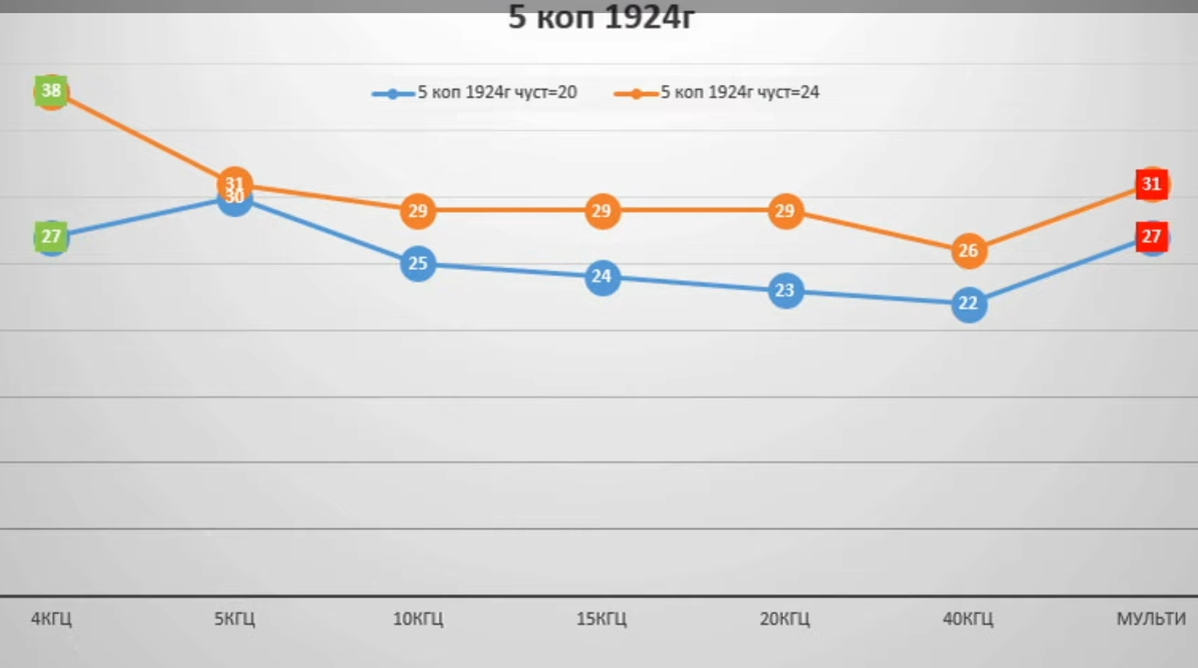

Вот в ролике https://youtu.be/AR7teUw42fs , показано что 4кГц не так проста - отличный прирост глубины на крупную медь, небольшой на алюминий и серебро. На все остальные цели мульти лучше.
Причём рост глубине заметен при чуйке больше 20
Вот как раз на прошлой странице человек добрал как раз крупной меди
