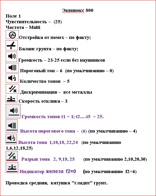

QUOTE(gagaryn @ Feb 16 2021, 14:23)
Всех приветствую!Тоже "веник"купил .Терку залило наглухо и думал успею прошлый сезон еще побегать,но успел один раз на 10 мин.Мороз через день от покупочного жахнул.Тему всю прочел.ролики посмотрел и так и не понял,на чешую есть-ли у кого-нибудь проверенные настройки.Буду благодарен если поделитесь.
за единственный выход нашел чешуйку,долбила на плюс 1 глухим звуком.прибор на земле лежа,орал как резанный.чуйка 14 была.Поле 2 юзал
Вообще странно, что ваш прибор на такой малой чувствительности, пусть и на Поле 2 "орал как резанный". Этого не должно быть, слишком уж малое усиление, даже для Поле 2. Может где-то рядом был сильный источник электромагнитных помех (трубопроводы, кабели , катодная защита и.т.п.)
Если в следующий раз, на этом месте будет подобное – положите весь прибор на землю, катушкой перпендикулярно земли. Отстройте прибор от помех в таком положении – должно помочь.
Делал так и не раз, всегда помогало.
Встретить чешую в наших краях, это все равно, что в Африке встретить вечную мерзлоту (Килиманджаро не в счет). Тем наименее, в силу исторических особенностей, в местах проживания Тюркского народа в наших местностях, чешуя иногда встречается, но вся дырявая и затертая от длительной носки на монистах.
Поэтому опыта в её поиске можно сказать нет, но всё-таки, попутно, иногда попадалась, на относительно чистых местах при настройках, что на фото.
