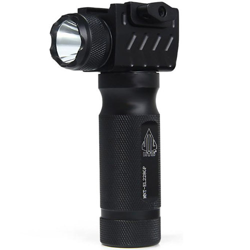

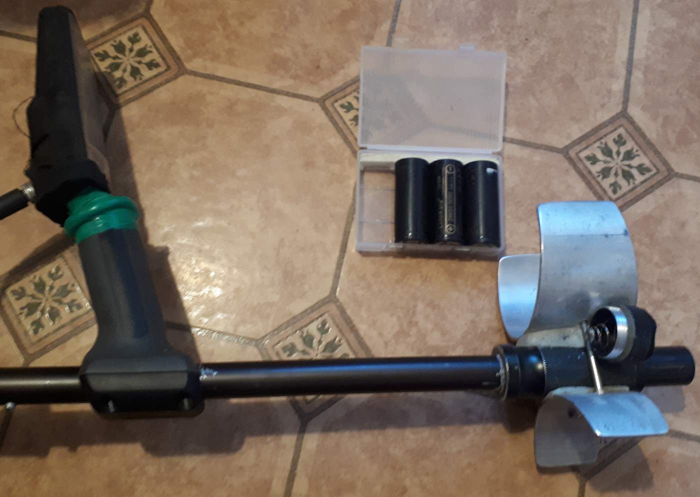

Я ж писал, аккум в подлокотник, снизу.  Сделать какой нибудь бокс и разъемы-не  проблема и аккум можно любой ёмкости воткнуть.
Кстати, скоро начнут Эквы выходить с гарантии, вот и замутите бизнес, многие захотят себе так сделать.
Помню в 18 году мне говорили "нахYа" ты это сделал?...
Отличный герметичный бокс под аккум 26650 я взял от подствольного фонаря(фото прилагаю)..
Правда он мне достался на Юноне за 500р...
Бокс выкручиваем из фонаря и внедряем в родную штангу посредством напильника...
Покупаем родной аккум от Эква и препарируем,нам нужен только разъём,плата контроля зарядки и сама "пробка...Припаиваем два провода,соединяем...И вуаля...
И развесовка стала намного лучше...

Здорово придумали.А зарядка идет через магнитный коннектор как обычно?

Можно конечно и так зарядить....Только смысл?У меня 6 аккумуляторов...И я их просто заряжаю при переездах в авто, по мере необходимости..Зарядку использую умную(на фот)правда 26650 только две штуки сразу можно заряжать...Но пока хватает на автономку 2-3 недели....
