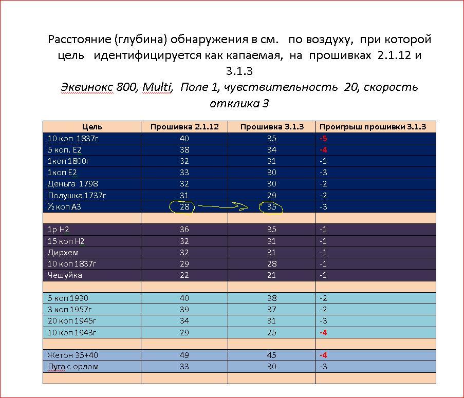

QUOTE(Урман @ Jan 20 2021, 12:37)
Ради интереса, решил посмотреть, а будет ли   разница  по глубине между последними прошивками.  Тест проводил в квартире, результаты в таблице.
Если судить по ним, то по воздуху,  на Поле1  третья прошивка слегка проигрывает по серебру и  довольно прилично по меди  особенно крупной.   Интересно, как будет в реальных условиях?
Упустил  4 кгц., а надо было  посмотреть.
Пол-копейки А3 описка?
Сообщение отредактировано Мартемьяныч: Jan 20 2021, 13:37

QUOTE(Мартемьяныч @ Jan 20 2021, 14:26)
Счас поправим. smile.gif 25 см на 3.1.3
