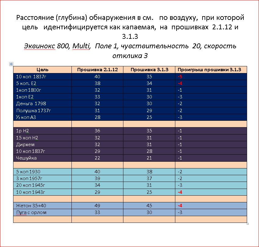

Ради интереса, решил посмотреть, а будет ли разница по глубине между последними прошивками. Тест проводил в квартире, результаты в таблице.
Если судить по ним, то по воздуху, на Поле1 третья прошивка слегка проигрывает по серебру и довольно прилично по меди особенно крупной. Интересно, как будет в реальных условиях?
Упустил 4 кгц., а надо было посмотреть.

QUOTE(Урман @ Jan 20 2021, 12:37)
Думаю, в грунте эти значения нужно делить на 2, но даже в этом случае неприятный осадочек остаётся.

Вы упускаете один момент 14.gif на 3ей прошивке можно ставить чуйку большую, по сравнению со 2ой. Например вторую я редка поднимал выше 21, и максимум 23, а на 3-ей в тех же местах могу ходить на 25... Так что по итогу разница в глубине совсем другая, а может её и нет... Правда из личного опыта на 3ей с чуйкой 25, насобирал за собой на второй на чуйке 21, причем именно с глубины
