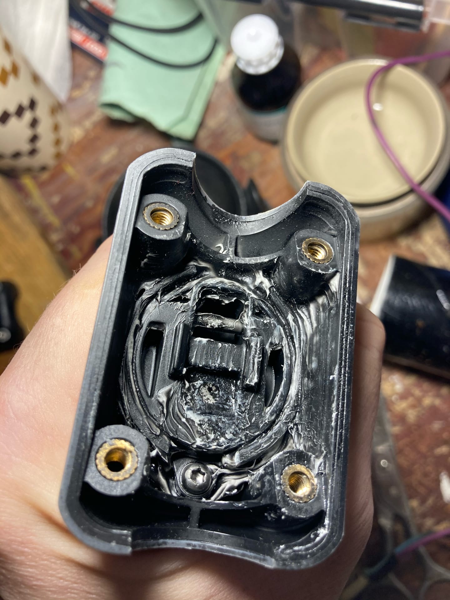

Беда в дом — продал комраду с форума НОВЫЙ 600-й блок из сервиса. Потестил перед продажей. Все в порядке, во всяком случае подозрений не возникло, может не обратил внимание (ранее откатился на прошивку 1.7)
Получил комрад блок — говорит громкость динамика в 2 раза тише чем должна быть и сравнил с другим прибором - да, тише. Завтра в наушниках сравнит.
А мне придется человеку деньги вернуть и второй раз блоку "билет" купить, в транспортной компании.
Вопрос - кто-то сталкивался? Может быть такое из-за криво-вставшей прошивки?

QUOTE(ORMC @ Jan 15 2021, 19:49)
Спросите какой на блоке заряд батареи индикатор показывает - когда остается одно деление громкость падает автоматом это нормально.Может как раз одно деление осталось?

QUOTE(overlive @ Jan 15 2021, 20:10)
Полный заряд. Никаких манипуляций, кроме прошивок.
Если он его окунал в воду для проверки - мог динамик залить , просохнет - все норм станет

QUOTE(Тихон.я @ Jan 15 2021, 20:21)
Ещё в холоде динамик тише работает
Я сейчас по лесам хожу громкость уменьшается в два раза. Домой захожу приходит в себя
Пусть посмотрит в решетку блока, может динамик вспучило(сжало) и по этому звук такой. Это может быть из за резкой разницы температуры. Нёс домой посылку с почты. Холодно и тд и тп. Дома тепло или очень тепло, распаковал, собрал и подключил. А за это время надуло динамик. Пусть полежит часок - другой и будет норм.
Ну, или клапан "продувки" на крышке батарейного отсека чем то перекрыт. Еще вариант - это контакты в разьеме для наушников немного подкисли. Лечится продувкой изопропиловым спиртом для радиоэлектроники ( в балончике)
Сто процентов что то из этого.

QUOTE(GVOL @ Jan 15 2021, 20:38)
Так в СЦ силиконили баттарейный отсек, да видать клапан и мазанули! Может такое быть?)

QUOTE(ORMC @ Jan 15 2021, 20:46)
Это что еще за колхоз на фото? Это какая-то грусть печаль тоска обида... facepalm.gif

QUOTE(DoKKKK @ Jan 15 2021, 22:46)
Это что еще за колхоз на фото? Это какая-то грусть печаль тоска обида..facepalm.gif
minelablogo.gif  почитай это,  minelablogo.gif посмотри на это,  minelablogo.gif  прекрати это...  dry.gif
...а то может скоро и до этого додумаются..
